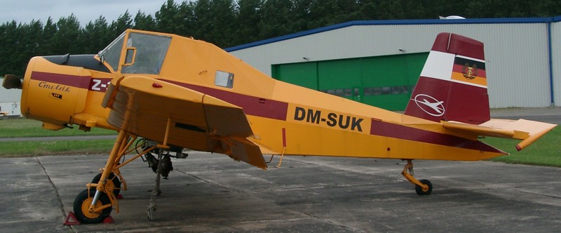

Das Vorbild für mein Modell steht schon fest. Es wird die DM-SUK, eine restaurierte Maschine, die im Agrarflugmuseum Kyritz zu besichtigen ist. Zu diesem Flugzeug habe ich jederzeit Zugang.

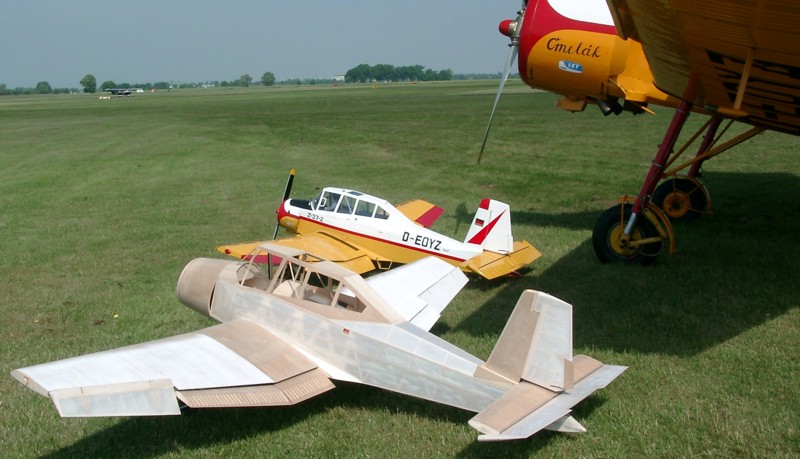

Zum Treffen 2011 hatte ich leider keine flugfähige Z-37 in dieser Größe, ich war dort mit meiner L-60 „Brigadyr“ unterwegs. Die Modelle, die Du, Thomas gesehen hast, waren von mehreren Kollegen mit einigen sehr schönen „Cmelak“ Nachbauten. Meine Doppelsteuer-Z sah damals noch so aus (der Rohbau im Vordergrund).
Die Geschichte des 2.Modells auf diesem Bild kann hier nachgelesen werden: http://www.peterwolnik.de/pages/bauberichte/z-37-2.php

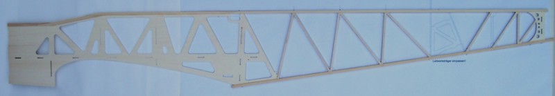

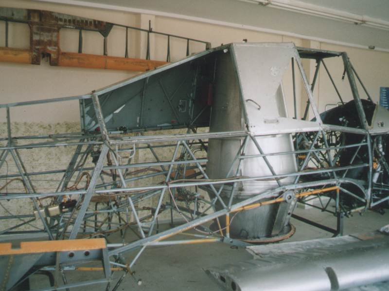

Auch vom Aufbau möchte ich mich in etwa an das Original halten. Der Rumpf des Originals ist eine geschweißte Stahlrohrkonstruktion mit Abstandsleisten für die Bespannung zur Verringerung der Korrosion.
Bei der Umsetzung in eine Holzkonstruktion sind hier einige Kompromisse eizugehen.
Der Bau des Rumpfes beginnt also mit zwei Rumpfleitern, bestehend aus den Vorderteilen aus Pappelsperrholz und Kiefern- sowie Balsaleisten.
