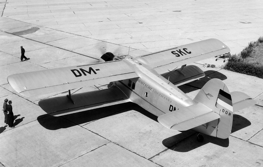

Bei der Beschriftung der Interflug AN-2 gab es wohl 3 Etappen. 1. Deutsche Lufthansa mit DM-Landeskennung 2. Interflug mit DM-Kennung 3. Interflug mit DDR-Kennung
Zu Nr. 1 Dort gab es die Kennung auf der gesamten oberen Tragfläche DM-SKC. Vielleicht hilft es weiter und Farbe gibt es ja heute genung am Mark
Re: Antonov AN-2 Interflug - Registration
zu 1) Bei den An-2 der Deutschen Lufthansa war das Kennzeichen zudem auch auf der Unterseite der unteren Flügel vorhanden.

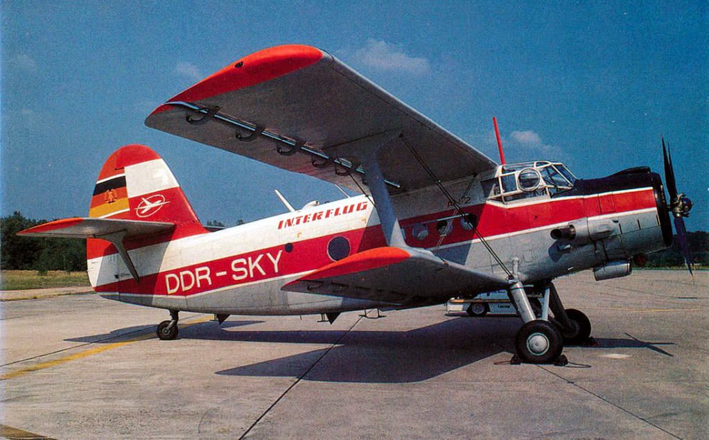

Zusätzlich würde mich interresieren ob bei allen org. damals aktiven AN-2 die oberen Tragflügel-Enden/Spitzen (rot bzw.orange) eingefärbt waren.
Auf jeden Fall waren bei der An-2 DDR-SKY die Randbögen der Flügel rot.
Hier eine AN-2 DDR-SKY mit der Kennzeichnung an den Tragflächenspitzen.
