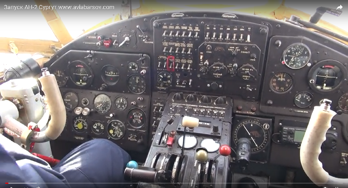

Na dann, lassen wir die Anna doch mal an. So geht es und wie es bewerkstelligt wird, ist hier demonstriert (und das im Winter). Das "etwas rustikale" hat doch was >sup<
===> https://www.youtube.com/watch?v=kP4UmoxmH8w
Zündkreis 1 und Zündkreis 2 und erst recht stabile Drehzahl mit 1+2. Ein Filmchen für´s Archiv.
