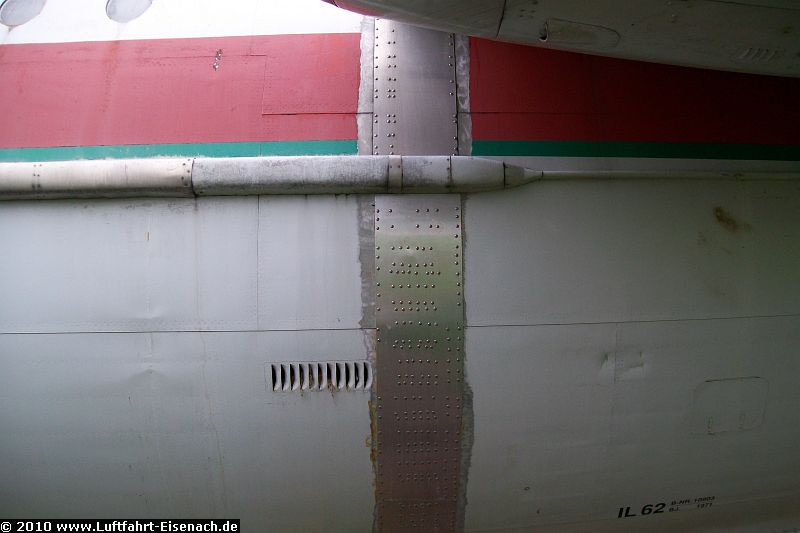

In Merseburg steht ja die DDR-SEC (Am Rumpf steht sinnfreier Weise DM-SEC), die einige Zeit am Ausbildungszentrum der Interflug stand zum (nicht-) Besichtigen bzw. als nicht geöffnetes Restaurant.
Zum Transport nach Merseburg wurde das Rumpfende abgesägt. Nicht die feine Art, aber bis heute wurde noch nicht einmal versucht, die Stelle mit Farbe zu verdecken.....

Zu der Amputation der DDR-SEC wollte ich eigentlich keinen Kommentar abgeben.
Die Bilder sprechen für sich. Jeder möge sich selbst ein Urteil über das technische und handwerkliche Niveau dieser Arbeit bilden.
Ich kann nicht beurteilen, ob der Schnitt durch das Heckteil vermeidbar gewesen wäre. Man hätte aber vielleicht jemanden finden können, der etwas davon versteht. Insbesondere das Zusammenfügen der Rumpfsegmente hätte man gelernten Metallflugzeugbauern oder Flugzeugtechnikern mit Spezialgebiet Zelle überlassen sollen. Bei sachgerechter Ausführung würde das ungeübte Auge des Museumsbesuchers von diesem Eingriff heute nichts mehr sehen.

Noch ein Wort zur Nietung am Heck. Für einen Baumarktspezi ist das nichtmal schlecht gemacht. Und wenn da ein wenig Farbe daruf wäre, kaum einer würde es merken.
Ja, Flugi. Farbe würde hier ganz gewaltig helfen, auch um mich etwas versöhnlicher zu stimmen.
Es liegt vielleicht daran, daß ich einmal bei dieser Firma gearbeitet habe. Es bereitet mir immer große Schmerzen, wenn an unseren ehemaligen Flugzeugen "gesündigt" wird.
