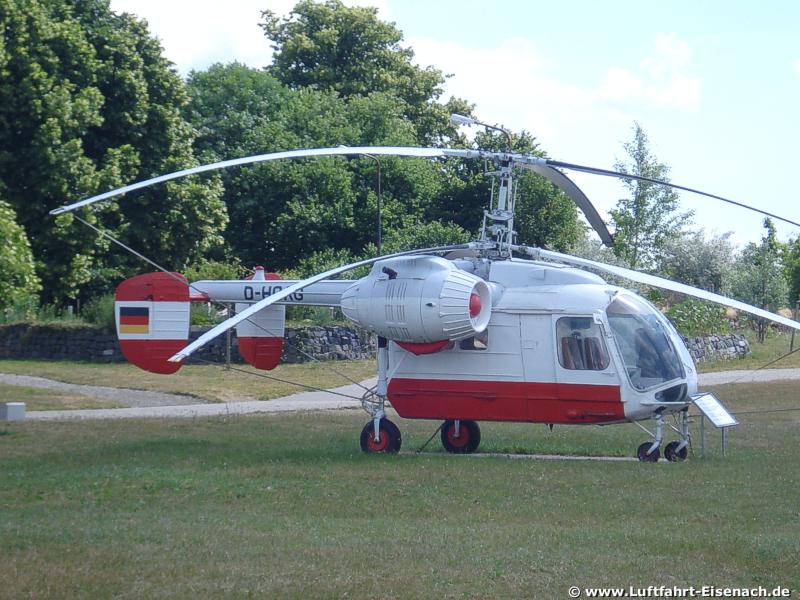

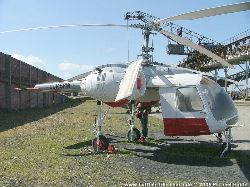

Die Ka-26 ist ein Hubschrauber im "Baukasten"-System und somit universeller einsetzbar als die Mi-2. Anstelle der Passagierkabine können auch Applikationsanlagen zum Streuen oder Sprühen oder eine Lastenplattform montiert werden. Ohne Anbauten ist er auch zum Aussenlastflug geeignet.
Bei der INTERFLUG wurde die Ka-26 in allen Umbauvarianten genutzt. Der Hubschrauber kam aber häufig an seine Grenzen, wenn ihn die Temperatur des Getriebes zu einer Flugpause zwang.

Ähnliche Parameter sind eben nicht gleiche Parameter.
Deswegen gleich am Anfang ein paar Worte zur Entwicklungsphilosophie des Ka-26, da selbst in der damaligen Einsatzzeit beim Agrarflug der DDR immer wieder, auch von „Experten“, die Äußerungen zu hören waren, der Hubschrauber sei nicht Stand der Technik.
Der Ka-26 war zur damaligen Zeit der ideale Hubschrauber für den Agrarflug überhaupt. Er war dafür entwickelt worden und war leistungsfähiger als die Mi-2. Die Mi-2 war nur eine "Notgeburt" zumindest für den Agrarflugeinsatz. Auch die späten Chartereinsätze zählen darunter, weil der Kamow zum chartern nicht mehr zu haben war, hat man Mi-2 genommen. Vor allem bei der Feststoffaplikation war der Kamow in Streuqualität und bei der Beladung am Boden der Mi-2 weit überlegen. Kosteneffizienz war auch zu Zeiten des real existierenden Sozialismus kein Fremdwort. Fakt ist, der Mi-2 war nie ein richtiger Agrarhubschrauber. Dazu kommt, das das Koaxialsystem beim gegenüber dem einrotorigen Hubschrauber nicht nur bei der Arbeitsqualität seinen Vorteil hat, sondern auch im Leistungsbereich und im Kraftstoffverbrauch günstiger lag.
Warum die Polizei den Kamow angeschaft hat, lag wohl daran, das der Agrarflug schon genügend hatte und dadurch die technische Basis und Erfahrung schon vorhanden war.
Hier die Unterschiede noch einmal etwas technisch untermauert.
Aviochemische Einsatzflüge werden grundsätzlich mit einer relativ geringen Fluggeschwindigkeit durchgeführt. Aber gerade in diesen Flugbereich, bis hin zur Standschwebe hat das koaxiale Tragschraubensystem gegenüber der klassischen 1- Rotorenbauweise erhebliche energetische Vorteile.
Der Ka-26 entstand im fasst gleichen Zeitraum wie der Mil Mi-2 und kann mit 13% weniger Nutzlast, der gleichen Gewichtsklasse zugeordnet werden. Der Mi-2 ist mit zwei Gasturbinen GTD-350 ausgerüstet. Beim Agrarflugbetrieb, mit 50- 70 Starts am Tag, ist die Flugphase Start und Landung mit der Standschwebe eng verbunden. Vergleicht man beide Hubschrauber im Flugregime Standschwebe, so benötigt der Mi-2 eine Leistung von 636 kW. Nur 342 kW braucht der Ka-26, das sind 54% der Leistung einer Mi-2. Rechnet man dies auf den spezifischen Kraftstoffverbrauch um, benötigt der Mi-2 eine Kraftstoffmenge von 318 kg und der Ka-26 nur 102 kg je Flugstunde. Dazu muss man wissen, das beim Ka-26 die Treibwerksauslastung bei der Standschwebe nur 71% beträgt, wogegen der Mi-2, 100% Leistung seinen Gasturbinen abverlangt. Nur in dem Flugregime Reisegeschwindigkeit kann der Mi-2, gegenüber dem Ka-26 mit besseren Werten aufwarten.
Der Ka- 26 war übrigens weltweit der erste Hubschrauber, bei dem GFK- Rotorblätter zur Anwendung kamen.

Ein paar sind wohl auch nach Nigeria verschifft wurden, wobei einer zu Bruch ging. Viele andere sind heute in Museen.
