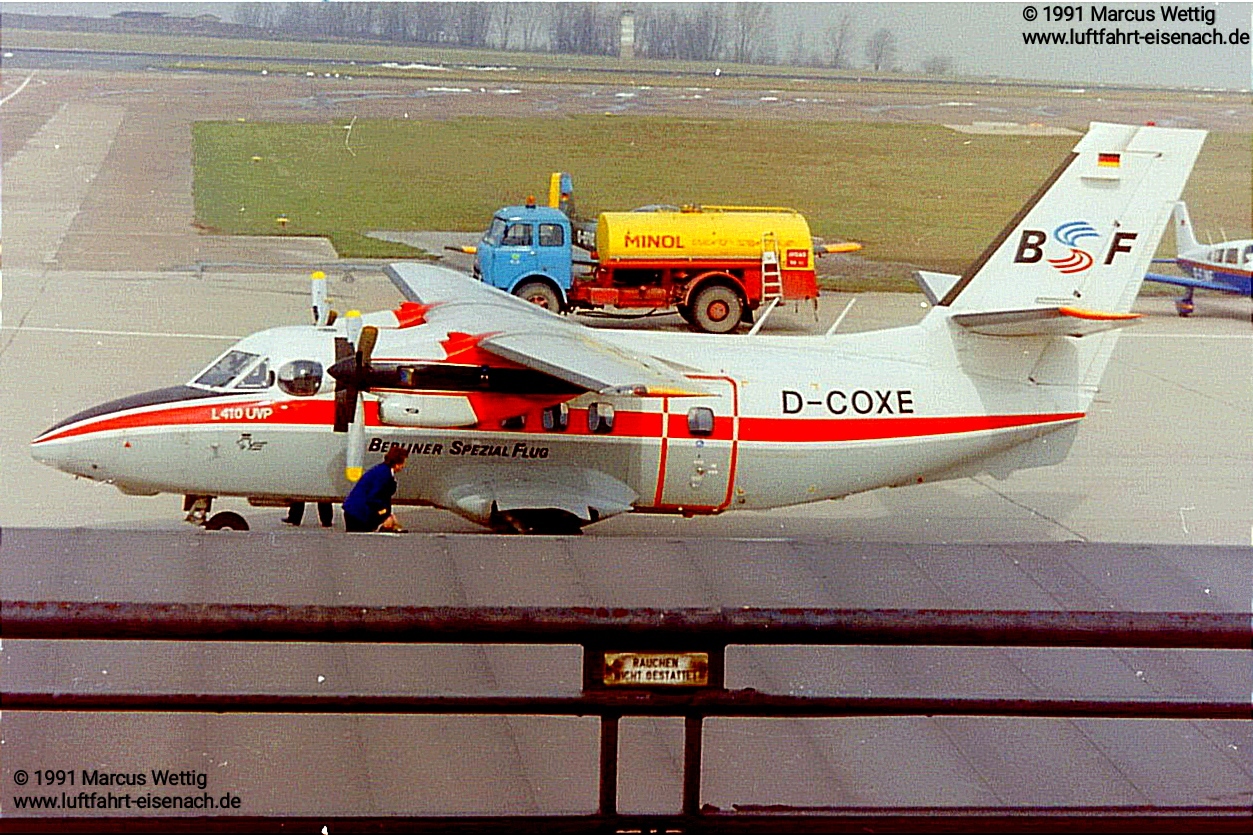

L-410 im Inlands-Verkehr der DDR.
Also, ich kann mich fern an eine Linienverbindung der Firma BERLINER SPEZIALFLUG (BSF) zwischen Berlin-Schönefeld und Erfurt erinnern. Also durchaus noch zur DDR-Zeit. Die deutsche Piper-Niederlassung war zu diesem Zeit schon der Eigentümer der Firma. Zunächst verwendete man die L-410, aber nach kurzer Zeit kam eine BeechKraft 1900 Airliner zum Einsatz. Wie oft die Frequenz lief, wie lange die Verbindung überhaupt existierte, weiss ich nicht. Zudem gabs Korrelationen mit dieser Beech, aber dann der Fluggesellschaft "THURINGIA", die dann zur "SAXONIA" wurde.
D-COXE - L-410-UVP - BSF
EX DDR-SEX, Werknummer: 83 1106, ausgeliefert am 29.09.1983 an INTERFLUG/FIF. 01.09.1990 an BSF, an 03.10.1990 D-COXE, 1984 an AEROTEC Rothenburg. 02.03.1994 als S9-TAD nach Guatemala an Unbekannte Firma. 1997 Als HI-690CT an SAPSA in Santa Domino in der Dominikanischen Republik.
Verbleib aktuell unbekannt.
D-COXE L-410-UVP BSF 1991 auf dem Flughafen Erfurt-Bindersleben.
