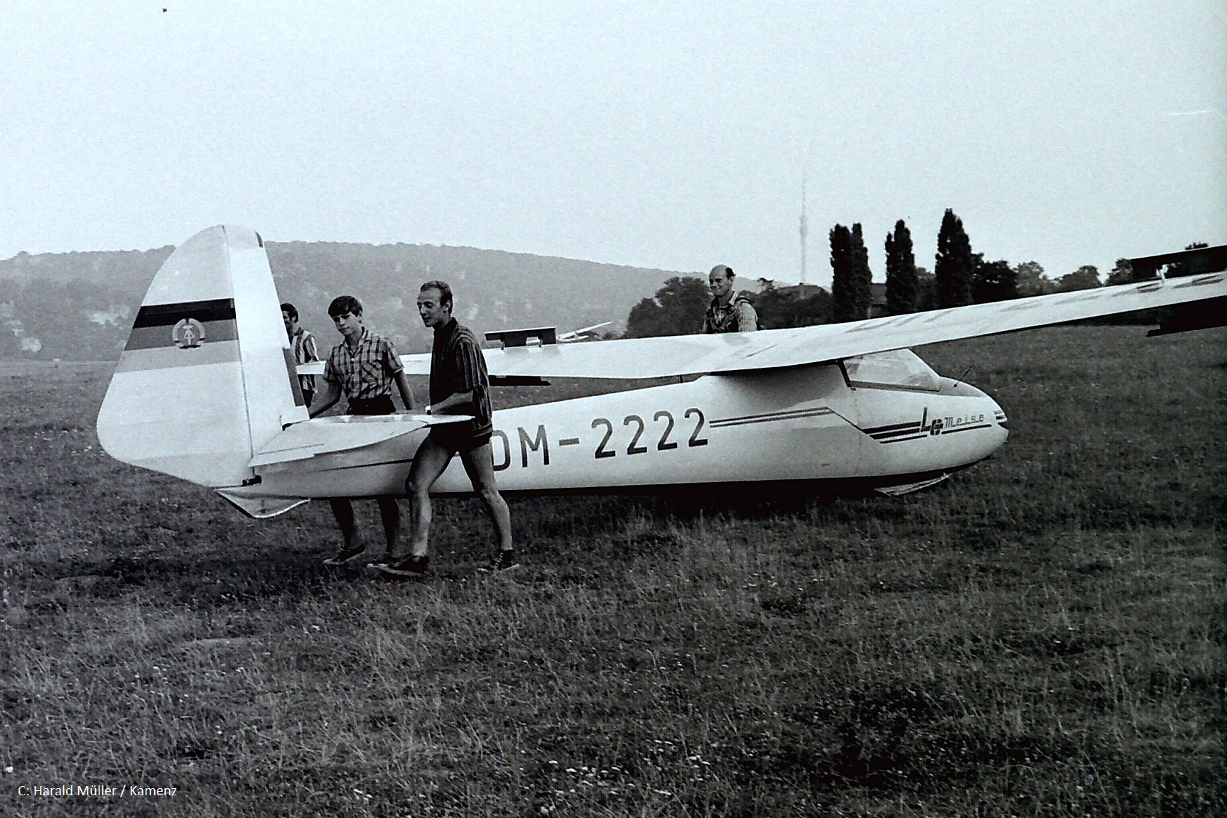

Um die "Notlandung" nicht so in der Luft hängen zu lassen, machen wir mal eine ordentliche Landung mit einer ordentlichen Lo-Meise daraus
- auf dem Segelfluggelände "Dresden-Elbwiese", im Hintergrund der Dresdner Fernsehturm - elbaufwärts gesehen - auf den Wachwitzer Höhen, die Elbe selbst vor dem Höhenzug, aus dieser Perspektive nicht zu sehen; ebenso das Blaue Wunder, bei diesem Startaufbau nicht zu sehen.
Das war 1968 während eines Lehrganges, die DM-2222, eben gelandet, wird zum Startplatz zurück gerollt.
Daß die Elbwiesen eine der vier Raritäten
- "Meise mit Lo" zur Verfügung hatten, wunderte mich auch. Für das Foto liegt die freundliche Genehmigung von Harald Müller / Kamenz -Fluglehrer und Lehrgangsteilnehmer seinerzeit - für das Forum vor.
In diesem Lehrgang wurden u.a. die Gefahreneinweisungen im FES als Voraussetzung für die Freiflüge vieler Schüler mit ausgesprochen vielen Mädchen absolviert - mit 42 Starts in 3 Tagen hatten es alle geschafft :-)
Da diese Pflichtaufgabe von der Winde geflogen werden mußte, hatten aus der Auskllnkhöhe von rd. 300m die nötigen 1000 m Mindestflughöhe erst in der Thermik "erkurbelt" werden müssen! Es war aber auch eine echte Thermikwoche, der Erinnerung vom Harald nach.

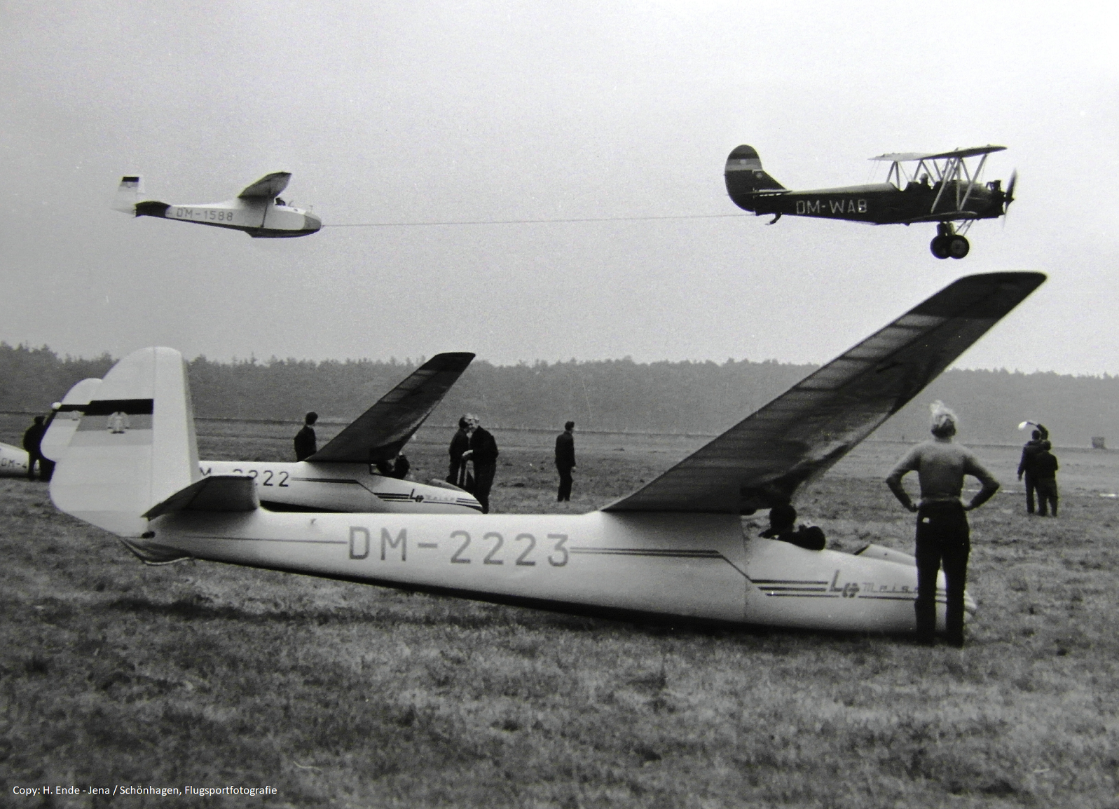

Dann sei noch angefügt ein Bild - nicht nur der "Lo-Meise" DM-2223, sondern gleich "zwei x Lo-" >grins< , zusammen mit der -2222
und dem Schleppflug des Baby- IIb -1588 an der Podwa, Flugsportschule/ Schönhagen
Diese großartige Aufnahme, eher noch Bildkomposition eines Augenblickes, stammt von dem Sport- und Luftbildreporter H. Ende - Jena / Schönhagen aus einem Privatarchiv und auch sie ist angetan, nicht in einem Album zu vergilben, sondern die Lebendigkeit dieser klasse Sportart "Fliegen" in der GST in unserem Lande weiter zu vermitteln.
