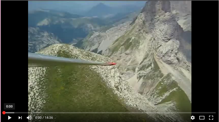

Hier ein dreiteiliges Video "Adieu Blanik", welches dieser Maschine und seinen Piloten, die sie fliegen durften, gewidmet ist -
>>> https://youtu.be/DEdBHjQ5XAE
Für mich ist dieses Video (zunächst der Streifen 3/3 ) das Pendant zum TU-144 Video, einfühlsam bis in die Haarspitzen, wer den motorlosen Flug jemals erlebt hat.
Traurig zugleich, denn "Abschied vom Blanik" - so das Video - will sagen, in den Gedanken und den Herzen der Piloten fliegt er weiter.

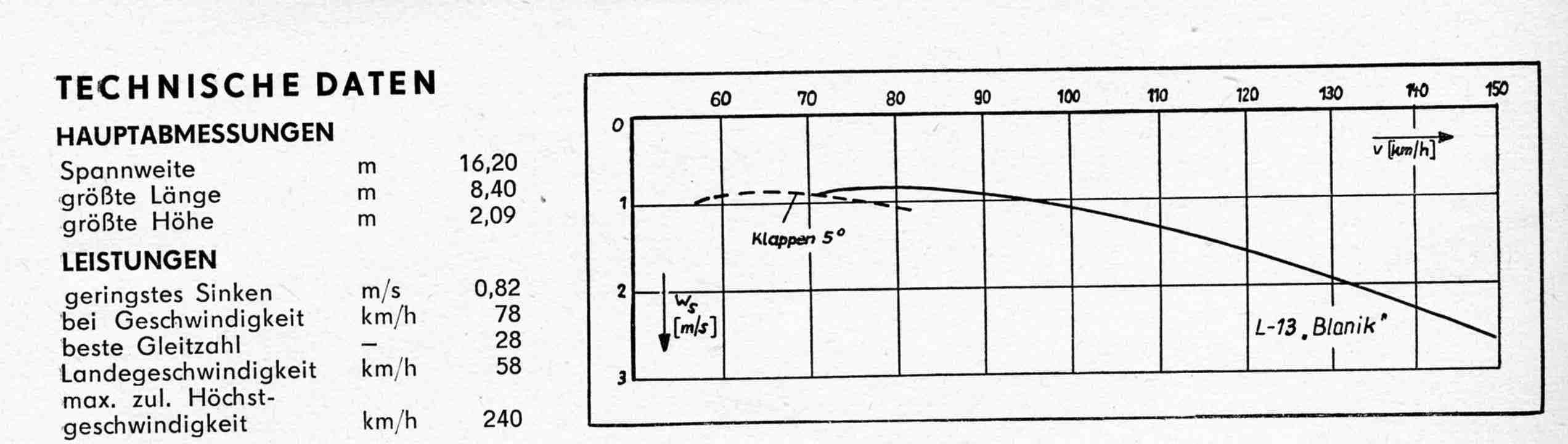

Die Wirkung der Fowlers sei an der Sink/Geschwindigkeitspolare demonstriert (ausfahrbar auf 5° und 10°):
Bei voll ausgefahrenen Fowlers reduziert sich die Vmin auf 55 Km/h (mit Laminarprofil!) vor dem Strömungsabriß bei 53 Km/h. (auch hier differieren die Angaben durchaus etwas)

Anzuhängen bleiben noch von den Eingangs erwähnten Video´s " Adieu Blanik" die Teile 1/3 und 2/3 (je 15 min)
Der Schleppzug startet in die bizarre Gipfelwelt der Region Hautes Alpes
>>> https://www.youtube.com/watch?v=_HB-IYFdXl8 Am Schleppseil erkennt man deutlich, wie die Hänge luvseitig angeflogen werden
Nach dem Ausklinken im Hangaufwind wird der Flug harmonisch und klangvoll untermalt.
