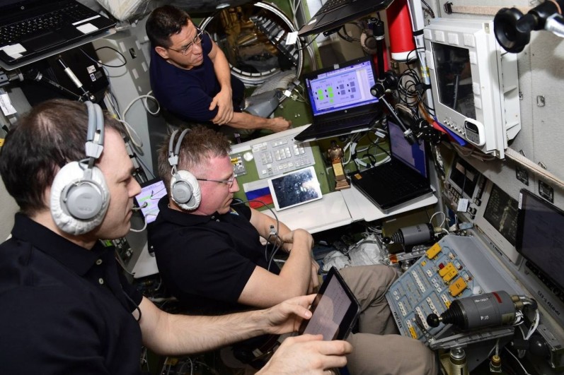

Von der ISS-Crew wurde der Prozess sehr angespannt verfolgt - hier zwei Bilder dazu, mit den Roskosmos-Kosmonauten Sergei Prokopjew und Dmitri Petelin sowie der NASA-Astronaut Frank Rubio : Q.: vk.com/roscosmos vom 28. Febr.´23
(Im Swesda-Modul) zentral das TORU, verfolgt wird das automatische KURS.
Meines Erachtens war auch keine Zeit für irgendwelche strukturellen Um- oder Einbauten des Raumschiffes, denn es flog ja auch mit dem SAS Rettungssystem (welches für die eingeschweißte Leberwurst - mal profan ausgedrückt - nicht benötigt würde und ein QuantenComputer war auch nicht in der Nutzlast ...), kurz gesagt, es flog konstruktiv original.
