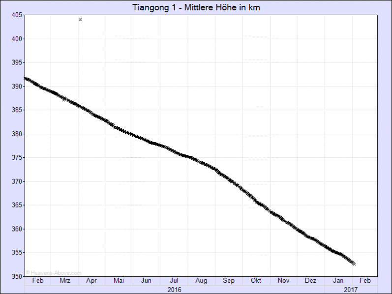

Anfang des Jahres einen Blick in den Fernen Osten zum 1. Raumlabor Chinas:
2011 gestartet und mit einer Betriebsdauer von 2 Jahren ausgelegt für Kopplungs- und zu Testzwecken, wurde es in den Schlafmodus versetzt und sollte .... gesteuert zum Absturz gebracht werden in den Südpazifik.
Anfang 2016 stellte man allerdings fest, daß es trotz Ressourcen an Bord sich der Steuerung entzog. Als Ursache wurde das Modul zur Batterieladung ausgemacht, das offensichtlich nicht redundant verfügbar ist: https://chinaspacereport.com/2016/09/30 ... y-charger/
Seither ist eine Bahnanhebung nicht mehr möglich, wie auch eine gesteuerte Versenkung.
Deutlich an dem Höhendiagramm:
Die Ausgangsbahnhöhe war der 400 Km Level. Der Sinkprozess erfolgt nicht gleichmäßig, ab 370 Km allerdings ist die Kurvenverlauf schon verändert. Zum Schluß geht es vermutlich dann schnell. Erwartet wird der unkontrollierte Absturz gegen Ende des Jahres. Eine Prognose zum Rayon wird erst in den letzten Sequenzen möglich sein.

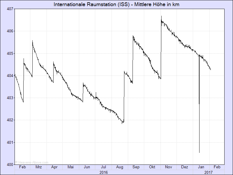

Im Vergleich die Korrekturprozesse von der ISS: DiagrammQuelle ist heavens-above: http://www.heavens-above.com/main.aspx? ... =36&tz=CET , wer aktuell informiert sein möchte
Mit der ISS hat man mehr Arbeit aufgrund der immensen Fläche der Station.
