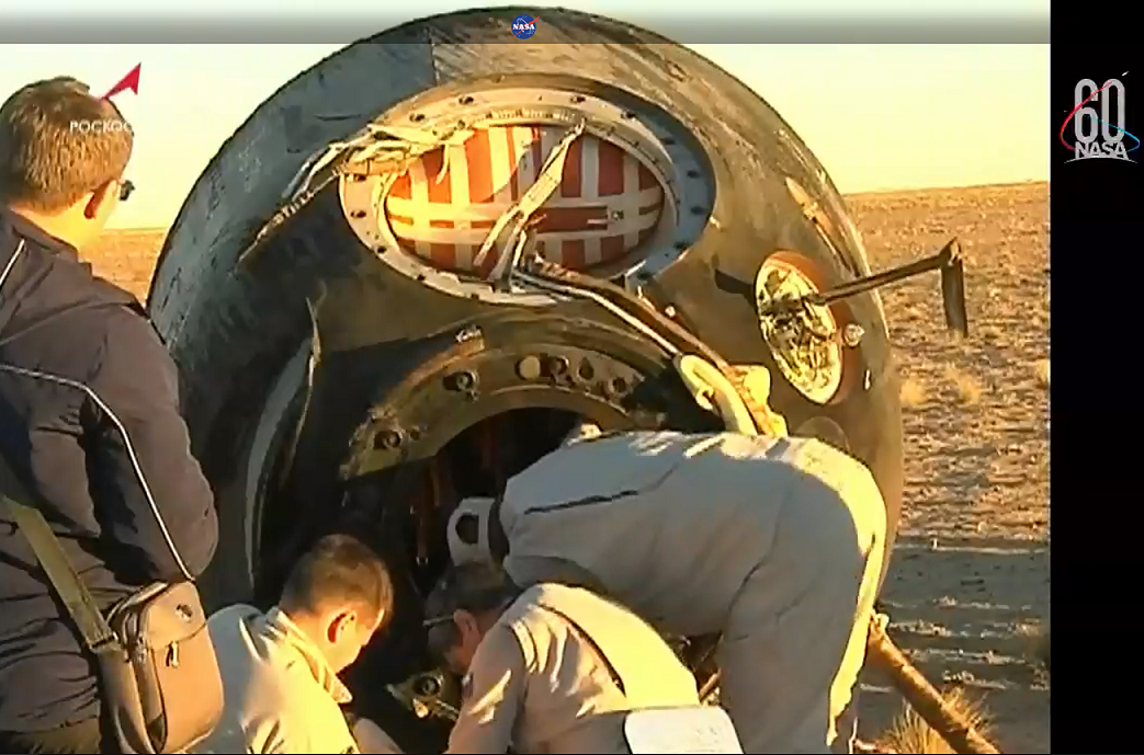

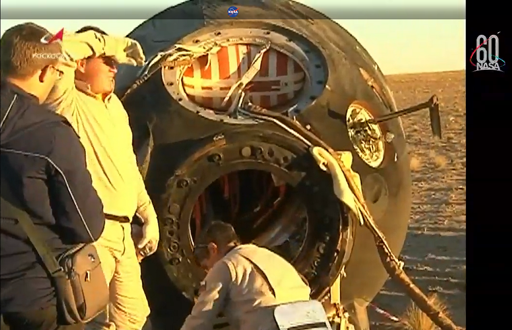

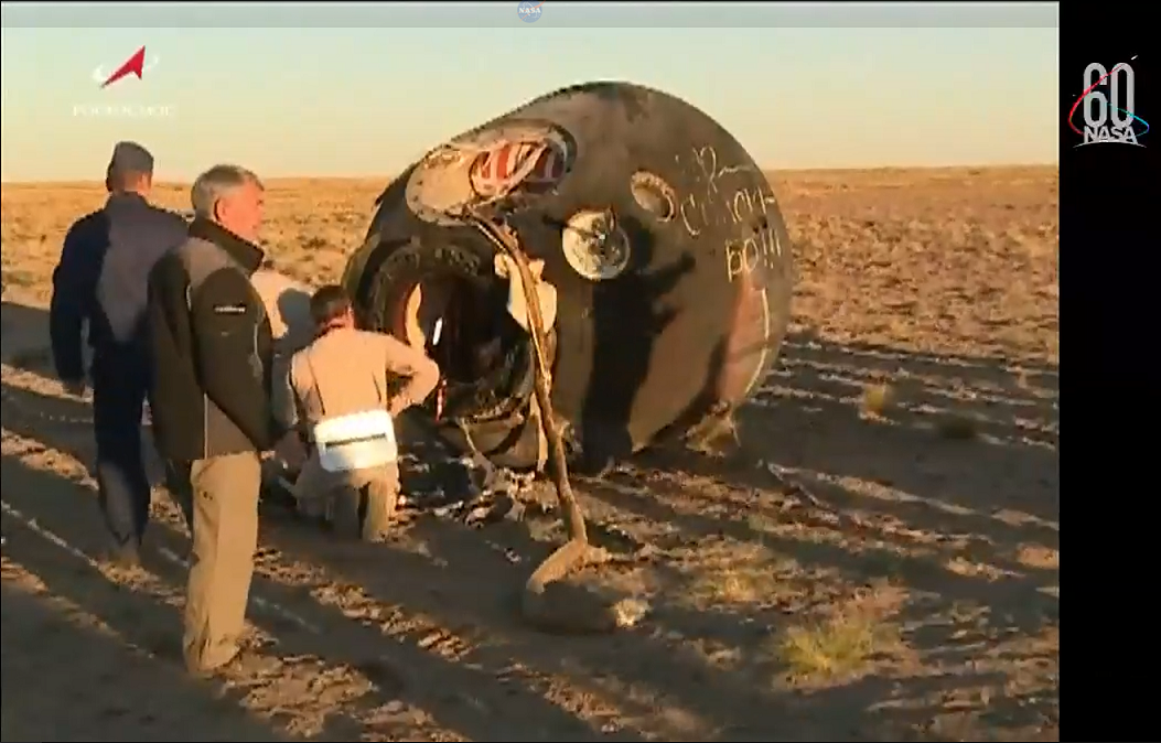

Nachlese - Die (beschriftete) Landekapsel von Sojus MS-08 in der tiefstehenden Abendsonne. Mission erfüllt!

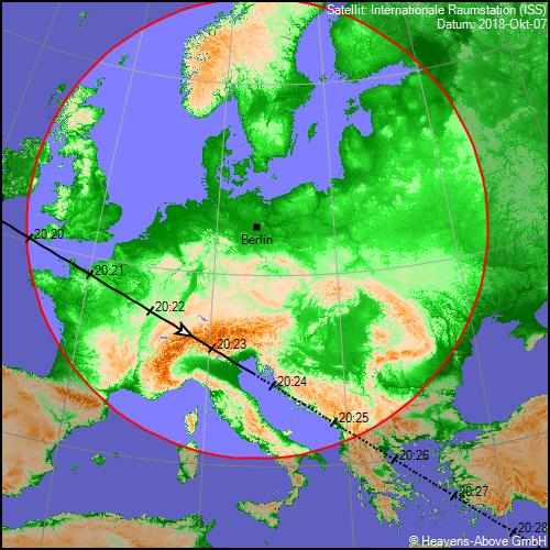

Die sichtbaren Überflüge der ISS im Oktober enden am Freitag, dem 12.
Für heute, den 07.10., sieht es so aus: Die Tabelle bis zum 12.10. HA hier https://heavens-above.com/PassSummary.a ... =36&tz=CET

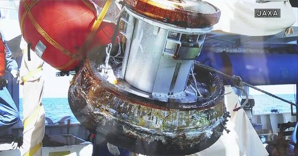

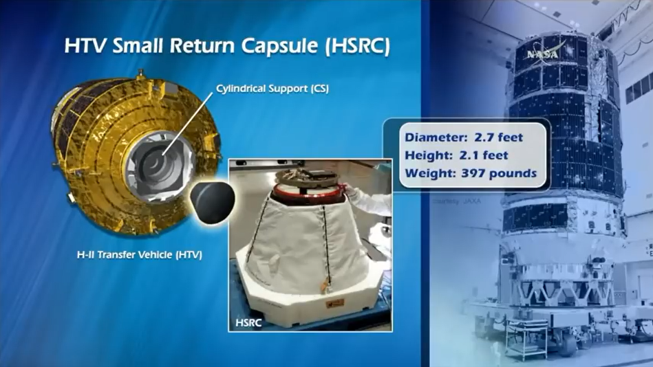

Die Rückkehrkapsel ist am Sonntag unbeschadet gelandet -besser: im Pazifik Gewassert,
und konnte unmittelbar geborgen werden https://twitter.com/nvslive Die 180 Kilogramm schwere Kapsel war von dem Frachtraumschiff Kounotori 7 (HTV7) nach der Abkopplung von der ISS im Deorbit-Prozess in 300 Km Höhe ausgesetzt worden und 40 Minuten später am Fallschirm im vorgesehenen pazifischen Area niedergegangen. Das mit Abfall beladene Raumschiff verglühte in den dichten Schichten der Atmosphäre.
Mission erfolgreich abgeschlossen
