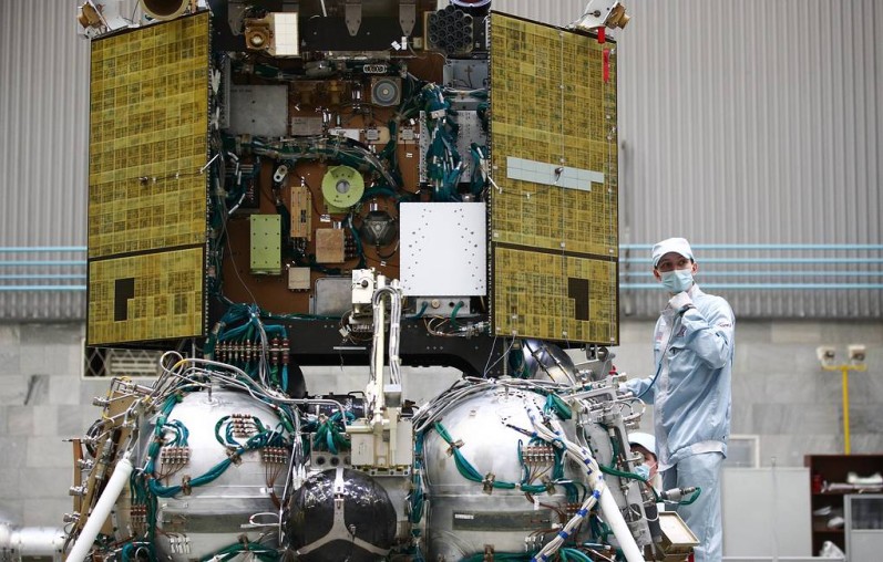

Re: LUNA—25 abgestürzt!
Die Station hatte bis dato tadellos funktioniert und alle Aufgaben, die ihr "gesagt" wurden ausgeführt.
Ein lapidarer Rechenfehler -"Impulsparameter" ?
Kann ich mir nicht vorstellen, das Programm wurde X-mal durchexerziert. Die Kommandoübertragung setzt die Sichtbarkeit von den Bodenstationen voraus ... Gab es da eine Engstelle?
Luns25 ist es wert, die letzten Ereignisse in einer Zusammenfassung von Anatoly Zak auf https://www.russianspaceweb.com/luna-gl ... .html#0819
-leicht gekürzt- darzustellen. Zitat:
"Inoffiziellen Berichten zufolge sollte die Raumsonde Luna-25 (Luna-Glob) am 16. August mittags Moskauer Zeit (5 Uhr EDT) in eine erste Umlaufbahn um den Mond eintreten. Laut einem inoffiziellen Bericht im Webforum Novosti Kosmonavtiki, der etwa 1,5 Stunden nach dem erwarteten Manöver zum Einsetzen in die Mondumlaufbahn veröffentlicht wurde und sich auf verfügbare Telemetriedaten berief, zündete das Triebwerk der Sonde wie geplant und das Raumschiff behielt während des Manövers die richtige Position bei.
Etwa zwei Stunden nach dem Ereignis bestätigte Roskosmos, dass zwei Triebwerkszündungen ab 11:57 Uhr Moskauer Zeit (4:57 Uhr EDT) Luna-25 erfolgreich um 12:03 Uhr Moskauer Zeit (5:03 Uhr EDT) in eine Umlaufbahn um den Mond gebracht hatten. Das erste Manöver wurde mit dem KTD-Motor durchgeführt und dauerte 243 Sekunden. Die zweite Zündung erfolgte mit Triebwerken mit weicher Landung und dauerte 76 Sekunden.
Nach Angaben von Roskosmos funktionierten alle Systeme an Bord des Raumfahrzeugs normal. Die Raumsonde befand sich Berichten zufolge in einer Umlaufbahn von 91,4 mal 112,6 Km um den Mond mit einer Neigung von 82,087 Grad zum Mondäquator ...

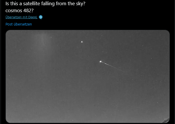

- Beiträge: 5815
- x 1235
Re: Interplanetare Sonden & Ereignisse
Vlt. ´n kleiner Ersatz https://x.com/wawa_rin_sabu/status/1921078058972254534?
(Offen war noch die Frage, ob das Fallschirmsystem noch funktioniert hat ... )
