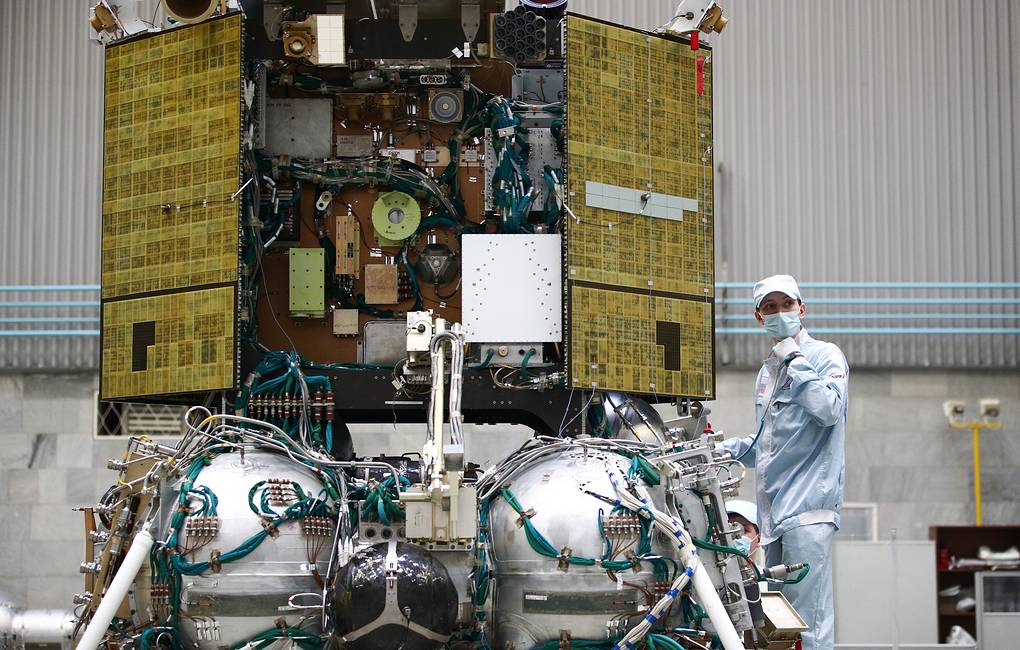

LUNA—25 abgestürzt!
Leider. Leider......
https://ria.ru/20230820/luna-1891103574.html
