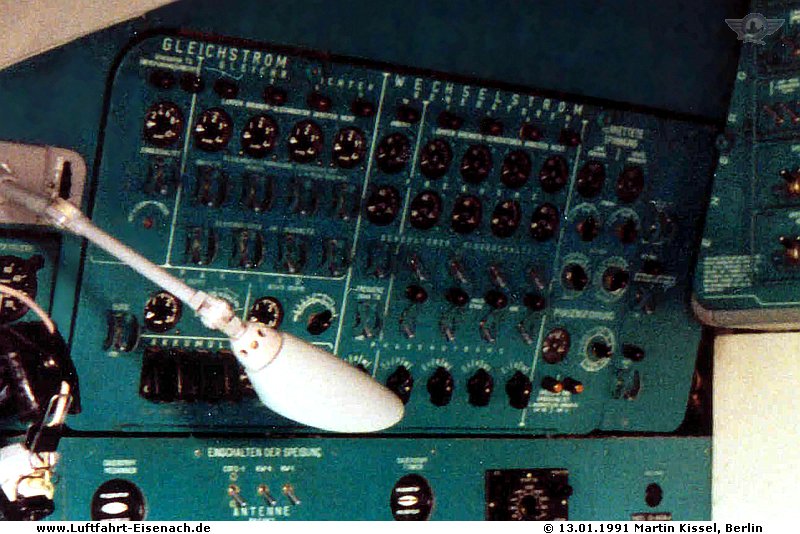

Interessant finde ich, das es bei der IL-62 offensichtlich eingedeutschte Cockpit-Beschriftungen gab.
Bei der TU-134 war das ja nach meiner Kenntnis nicht der Fall.
Meine Frage dazu an die Wissenden: Hatten das alle IL-62/IL-62M?
War das direkt vom Hersteller so, oder haben hier die IF-Techniker Hand angelegt?

Alle Il-62 und Il-62M, die ich gesehen habe, hatten diese deutsche Beschriftung auf den Paneelen - jedoch nicht auf den Geräten und Instrumenten.
Ob die deutsche Beschriftung Teil des "Germanisierungsprozesses" war oder ab Werk vorhanden war, weiß ich leider nicht zu sagen.
