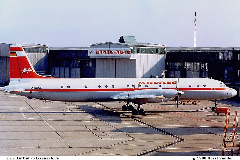

1990 präsentiert sich die D-AOAS, als wäre sie werksneu.
