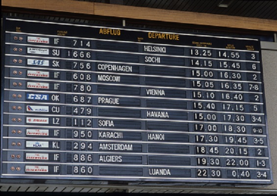

In der Abflugs Halle gab es eine Zwölfzeilige Anzeige, es gab aber auch eine 10'er aber ich weiß nicht genau wo sie hing ich hab nur ein schlechtes Bild gefunden ...
Ich wird mal beim nächsten mal ein kurzes Video hochladen, bei der zumindest ein Element "klackert", ich bin auch schon gespannt wie sich die ganze Anzeige anhören wird.
Aus den 10 Zeilen habe ich 6 gemacht damit ich genug Ersatzteile habe um diese wieder in Betrieb zu nehmen. Zur Ansteuerung habe ich mich nicht für die originalen Lochkarten (so wurde es zumindest bei der Bahn gemacht, siehe YouTube) entschlossen sondern greife auf moderne Computertechnik (Win, LabView, Beckhoff) zurück und da ich als Elektroingenieur seid 13 Jahren im Prüfstands Bau tätig bin ist das auch kein Problem. Die Software ist schon fertig und ich kann den Sommerflugplan 1972 reinladen und ablaufen lassen. Jetzt muss ich "nur" noch jedes einzelne Element (pro Zeile 12 Stück) überarbeiten ... dann geht's los und es wird natürlich für euch ein Video geben!

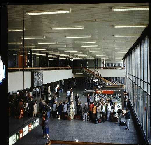

Das erste Foto zeigt, daß eine Zehnertafel im Erdgeschoß der Neuen Passagierabfertigung (NPA) gehangen hat. Ich glaube, daß es sogar zwei davon gab.

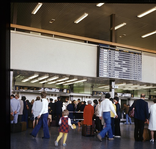

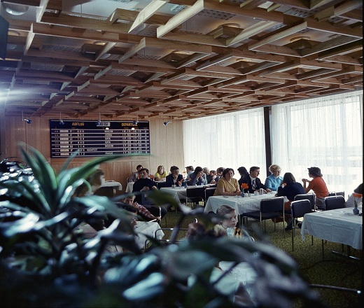

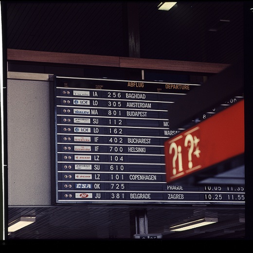

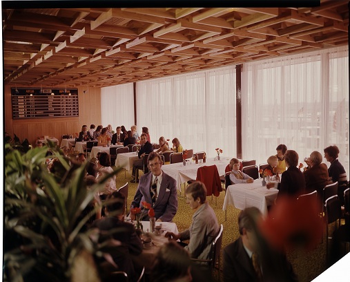

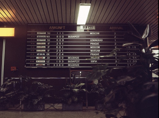

Die "große" Abflugtafel hing, wie auch schon richtig bemerkt im 1.OG der NPA auf der Abflugebene. Sie war an der Galerie des 2.OGs befestigt und hing also ziemlich mittig über den Abfertigungsschaltern. Auch die Abfertigungsschalter selbst waren mit gleichem System ausgestattet, wobei diese sozusagen nur "einzeilig" waren. Desweiteren befand sich eine Abflugtafel im Flughafenrestaurant im 2.OG. Diese war, wie auf den Bildern zu erkennen allerdings nur "siebenzeilig". Zusätzlich befanden sich auch noch die sogenannten Ankunftstafeln im EG, der Ankunft und Einreise. Da es im Bereich der NPA die Einreisehallen 1 und 2 gab, denke ich mich daran zu erinnern, dass es auch 2 Ankunftstafeln gab, die jeweils neben den Ausgängen der beiden Einreisehallen angebracht waren. Fraglich ist nun die Herkunft der hier erwähnten Tafel. Ich habe folgende Vermutungen: 1.) Befand sich diese Tafel nochmals im Abflug- und Wartebereich nach der Pass- und Sicherheitskontrolle? Leider lässt mich mein Erinnerungsvermögen in diesem Zusammenhang im Stich... 2.) Handelt es sich hierbei um die Tafel aus dem sogenannten Sonderabfertigungsbereich, dem späteren Anbau an die NPA (heutiges "EasyJet-Terminal") welcher für die Abfertigung der Transitgäste aus WestBerlin genutzt wurde? oder 3.) Handelt es sich hierbei um die Anzeigetafel aus dem Operativen Zentrum bzw. aus der Prozeßleitung?
