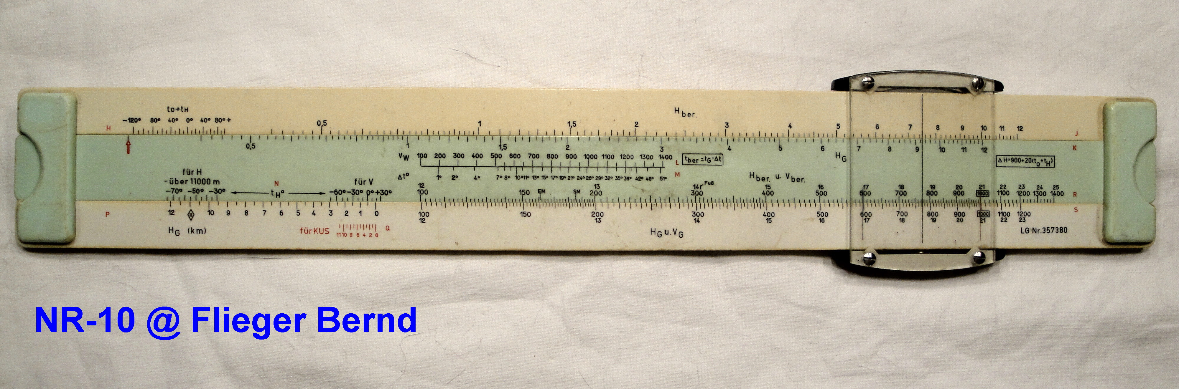

Nach Vergleich mit Bernd's Fotos vom NR-10 habe ich festgestellt, daß NR-10 und Navigat zu 99,9 Prozent identisch sind.

Ich habe mein Gerät auch mal hervorgesucht. Bei uns wurde immer vom NR-10 gesprochen, mußte jetzt aber feststellen, daß ich einen Navigat habe. Auf Bernd seinem Foto ist auch ein Navigat abgebildet. Erkenntlich an der Bezeichnung LG 357380 rechts unten in der Ecke. Benutzt wurde er nur zur nav. Vorbereitung am Boden. Zur Windberechnung (AW und w) vor dem Streckenflug haben wir die Rechenscheibe auf dem Knieplanchet benutzt, das ging schneller und war von der Genauigkeit ausreichend.
Gruß Udo
