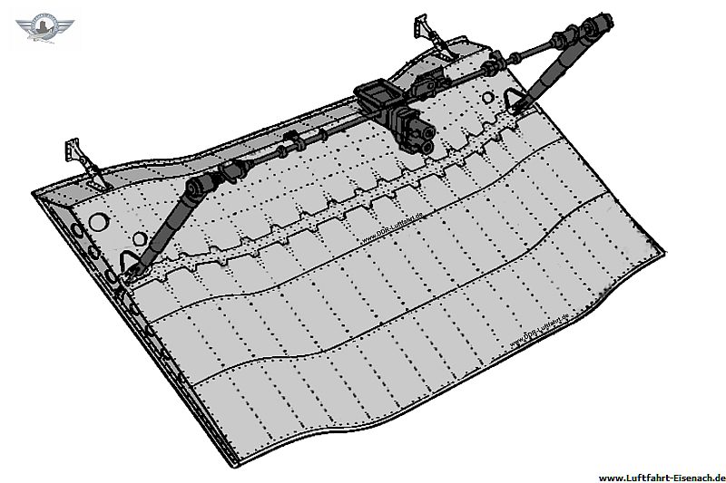

Zeichnung der Rumpf-Bremsklappe.

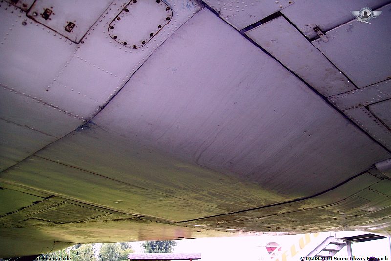

Blick auf die Rumpf-Bremsklappe an der Merseburger DDR-SCZ, einer TU-134(N) der Interflug und zuvor TU-134(K) der NVA.
1.)
2.)

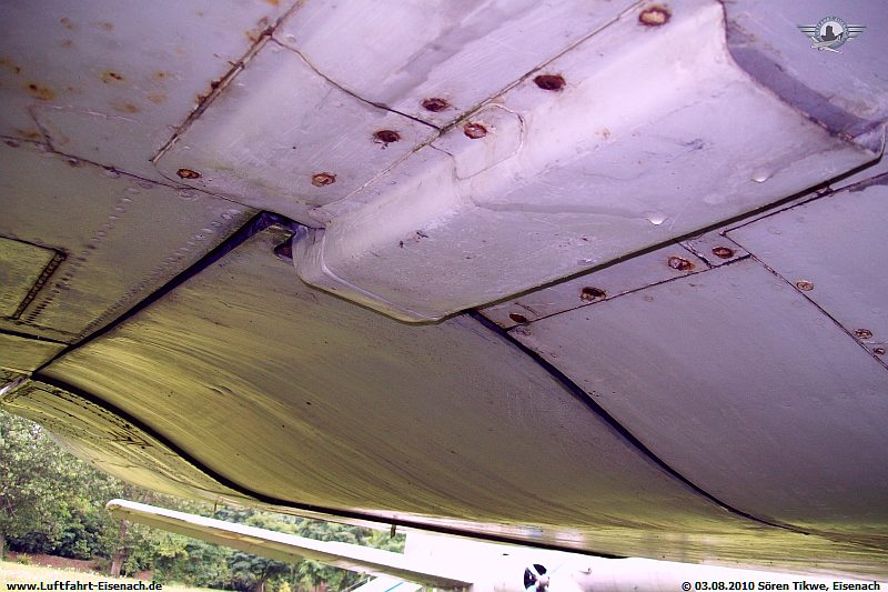

Demontierte Rumpf-Bremsklappe an der DDR-SCH, eine TU-134(N) der Interflug.
1.) Die Bremsklappe ist links im Vordergrund zu sehen.

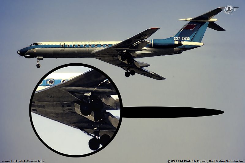

Viele Piloten der Interflug, die erst in den 1980er Jahren in das Cockpit der TU-134A kamen, kennen die Rumpf-Bremsklappe bei der TU-134A nicht. Aber eben auch bei der A-Variante war sie vorhanden.
1.) CCCP-65955 TU-134A(N) der Aeroflot im Mai 1974 im Landeanflug auf Frankfurt/Main mit ausgefahrener Rumpf-Bremsklappe.

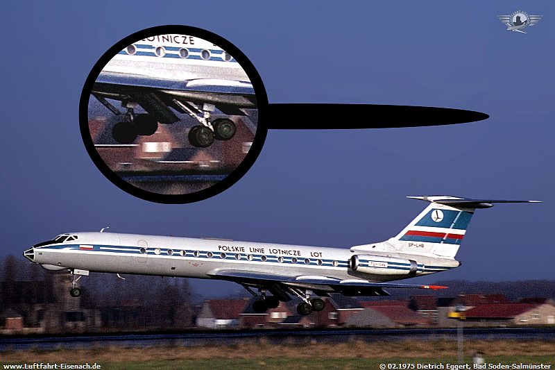

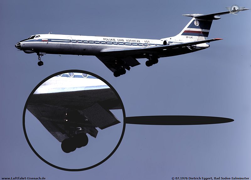

2.) SP-LHC TU-134A(N) der LOT im Juli 1976 im Anflug auf Frankuft/Main mit ausgefahrener Rumpf-Bremsklappe.
3.) SP-LHB TU-134A(N) der Lot kurz vor dem Aufsetzen in Brüssel-National mit ausgefahrener Rumpf-Bremsklappe.
