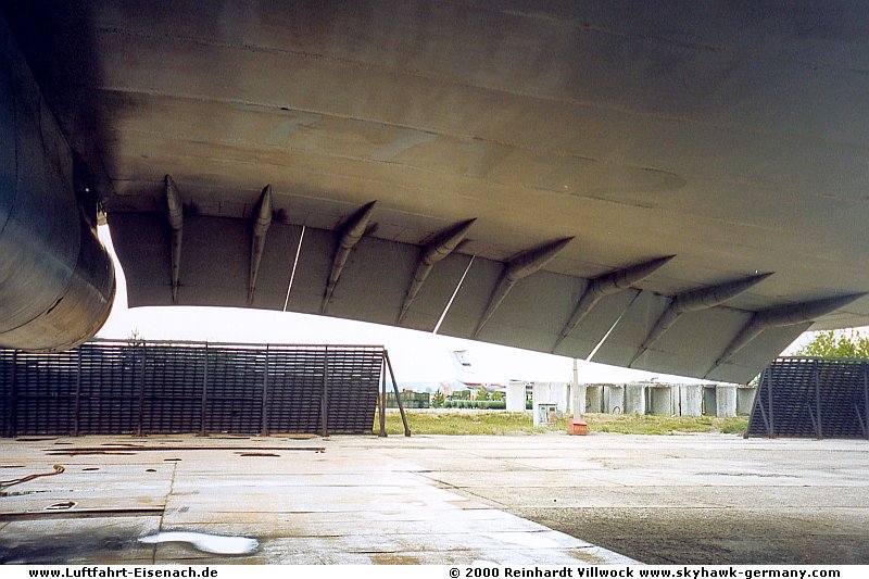

Ungelesener Beitragvon EA-Henning » Mo 11. Mär 2013, 21:22
Tragfläche von unten gesehen an der CCCP-77112.
