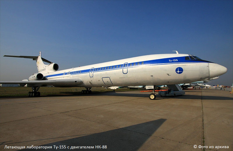

Alternativ-Antriebe - 30 Jahre Erstflug TU-155
Mehr dem Zufall geschuldet ist dieser weitere Prototyp einer TU-155 als Experimentalmaschine einerseits, die aber unter Aeroflot offenbar auch kurz Linie flog.
Die Rede ist von der CCCP - 85035 aus einer Abhandlung in der "Swjesda-News" https://zvezdaweekly.ru/news/t/2019312127-9C7aO.html
Die Merkmale zur -154 werden auf diesem Bild deutlich https://en.wikipedia.org/wiki/Tupolev_T ... -155_3.jpg
oder auch hier: https://en.wikipedia.org/wiki/Tupolev_T ... Tu-155.jpg - es handelt sich um den Einbau eines
Kusnetzow NK-88 Triebwerkes auf Liquid-Basis Wasserstoff mit guten Testergebnissen aus dem Gromov-Institut und es handelt sich um das
Jahr1988 (April) des Erstfluges
- man kann das alles dort nachlesen, die üblichen Übersetzter tun ihr Werk - mit eigener Nachbearbeitung.
Zur Diskussion möchte ich, abgesehen von der technischen Modifkation, den Einsatz bei der Aeroflot stellen:
Demnach wurde dieser Prototyp auf der Strecke MOSKAU - BRATISLAVA - NIZZA und MOSKAU - HANNOVER eingesetzt und es wurden Weltrekorde (14!) aufgestellt
(Nizza klingt nach Urlaub, Hannover nach Messe)?
- Hat jemals jemand von diesen (kommerziellen?) Streckenflügen gehört / gelesen / gesehen und wer könnte denn mit dieser Modifikation geflogen sein. Ein bischen spanisch käme mir das schon vor.

bluemchen hat geschrieben:Alternativ-Antriebe - 30 Jahre Erstflug TU-155
Ja, ja die heutigen Journalisten, egal wo sie zu Hause sind.... Recherche gehört nicht zu deren Stärken. :wah:
Die Tu-155 war im Mai 1990 in Hannover. Zur damals dort stattfindenden ILA. Ob und wann die Maschine auch in Nizza war, da müsste man mal die alten Luftfahrtzeitschriften durchsehen. Wenn sie da war, dann ebenfalls nur zu einer Messe oder Konferenz.
Tu-155-CCCP-85035 auf der ILA in Hannover am 19.05.1990
Die Tu-155 während der Flugerprobung
Moskau Aerosalon August 1993
(Echt viel Platz für die Passagiere auf der Strecke von Moskau nach Nizza oder Hannover :wind: )
Innenansicht der "Passagierkabine"
(© bei meiner einer)
und dann noch das dazugehörige Video aus der Tube
https://youtu.be/yvgOLapNubI

Ungelesener Beitragvon Kilo Mike Sierra » Do 21. Mär 2019, 00:23
Diese Flüge waren Demonstrationsflüge ohne Passagiere. Wie die Fotos von старый мешок illustrieren, war für Passagiersitze überhaupt kein Platz. In der hinteren Rumpfhälfte befand sich ein 20 m3 großer Tank für das tiefgekühlte Flüssiggas (Wasserstoff oder Erdgas). In der vorderen Hälfte waren anstelle der Sitze Dutzende von Heliumbehältern eingebaut, darüber in Höhe der Handgepäckablagen befanden sich die Behälter für den Stickstoff.
Die Tu-155 war auch kein Prototyp, sondern eine zu einem Erprobungsträger umgebaute Tu-154, somit ein Technologie-Demonstrator.
Von einer praktischen Verwendbarkeit war diese Technologie noch meilenweit entfernt. Nur das rechte Triebwerk (NK-88) war ein kryogenes Triebwerk, die beiden anderen waren normale Serientriebwerke (NK-8-2), die mit Kerosin aus den Tragflächentanks betrieben wurden. Dieses eine "alternative" Triebwerk benötigte bereits nahezu die gesamte Passagierkabine sowie den vorderen Frachtraum als Tankraum.
