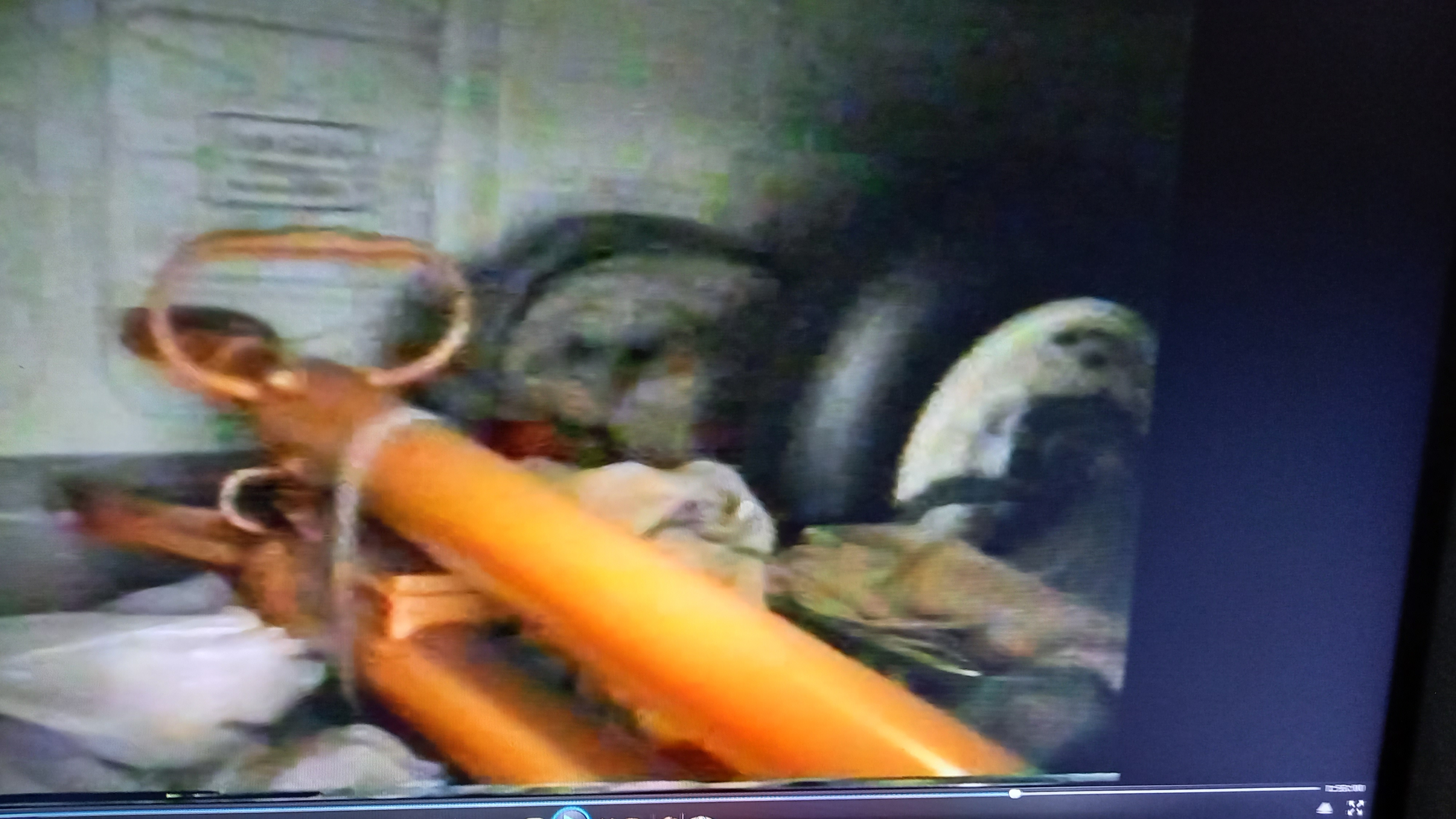

Re: Schwerpunktregelung in der TU-154
Im Frachtraum,gemeinsam mit einer Schleppstange und je einem Reserverad für Bug und Hauptfahrwerk

Und hier noch ein sehr undeutliches Foto aus der 11-02
