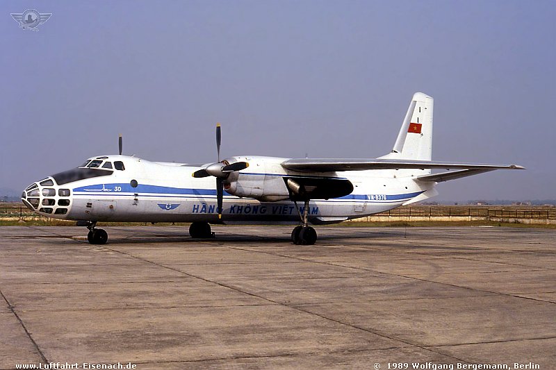

Die AN-30 wurde zunächst unter der Bezeichnung AN-24FG entwickelt und erhielt die Bezeichnung AN-30 erst zu Beginn der Serienfertigung. Interessant dabei ist, das sowohl Entwicklung als auch Fertigung bei Beriev in Taganrog erfolgten, wie das später übrigens auch bei der IL-76/A50 der Fall war.
Luftbildflugzeug AN-30

Der Weg von der Konzeption bis zur Serienfertigung war für sowjetische Verhältniss bekannt lang. Der Prototyp entstand zwischen 1965 und 1967, 1971 fiel die Entscheidung zum Serienbau und erst 1974 begann die Serienfertigung. Der Flugzeugtyp AN-24FG/AN-30 basiert auf der AN-24RT, einer Weiterentwicklung der AN-24T mit Strahl-Hilfstriebwerk, die ihrerseits die Militärfrachtversion der AN-24 darstellt. Die AN-26 übrigens ist ebenso eine Weiterentwicklung der AN-24RT und unterscheidet sich vor allem durch die große Heckladerampe von der AN-24T bzw.RT. Letztere haben wie die AN-30 eine rudimentäre Heckklappe.

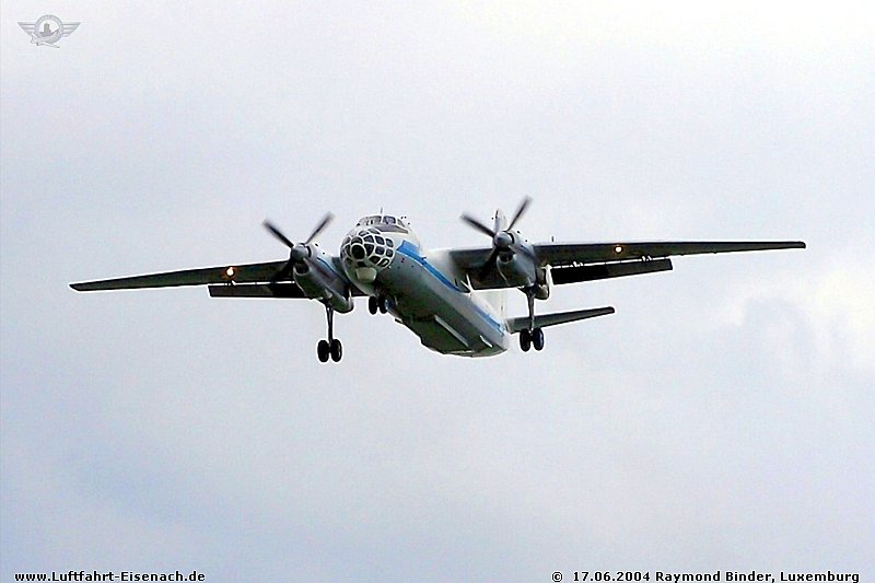

Die Hauptausrüstung bestand aus Insgesamt 5 Kameras, 3 davon senkrecht und zwei seitlich hinter verschließ- und beheizbaren Fenstern im Rumpf eingebaut sind.
Es handelt sich dabei um drei Kameras AFA-41 mit verschiedenen Brennweiten und jeweils eine AFA-42/20 oder А54/50-FK.

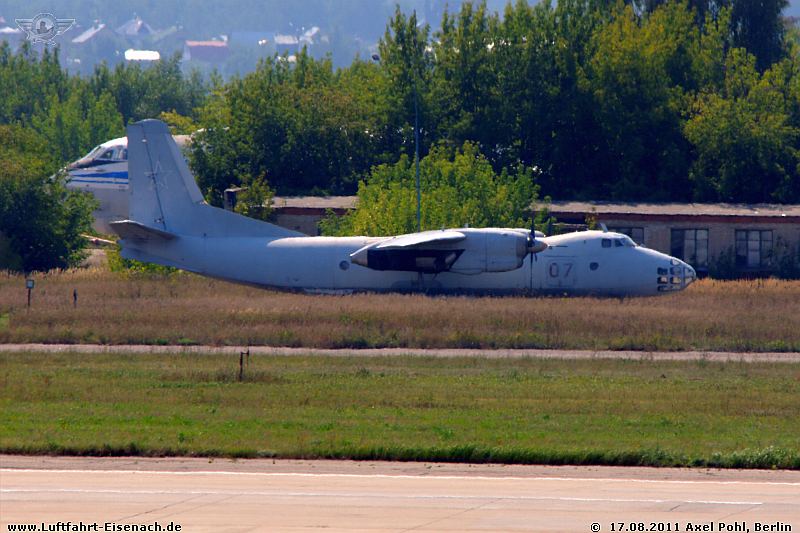

Was mich wundert, ist, dass dieses Flugzeug offenbar nicht sehr erfolgreich war. Ein großer Teil der noch im Dienst befindlichen Maschinen fliegt heute als Frachter oder VIP-Flugzeug. Tschechien entwickelte mit IL-14FG und der L-410 eigene Entwürfe. Die DDR hat auch offenbar kein (?) Interesse.
Im Gegenteil: man träumte von einer TU-134L. Letztendlich kam dieser Vogel sogar in Form der TU-134SCh (auf Basis TU-134a) zwar nicht mehr in die DDR, aber zu sowjetischen Betreibern.
Meine Frage: war man mit den Leistungen der AN-30 unzufrieden?

Mehr als 120 gebaute Exemplare für eine Aerofoto-Spezialvariante sieht doch eher nach Erfolg aus.
Die u.a. wegen fehlender Druckkabine stark kompromißbehafteten Fotovarianten der Il-14 (Av-14) und der L 410 spielen in einer anderen Liga und sind kein vollwertiger Ersatz für eine An-30, die ein richtiges Fotoflugzeug darstellt.
Gibt oder gab es in Ost und West überhaupt andere Spezial-Luftbildmaschinen?
Mir fällt da nur die An-30 und das ungarische Einzelstück L 410 AF ein.
