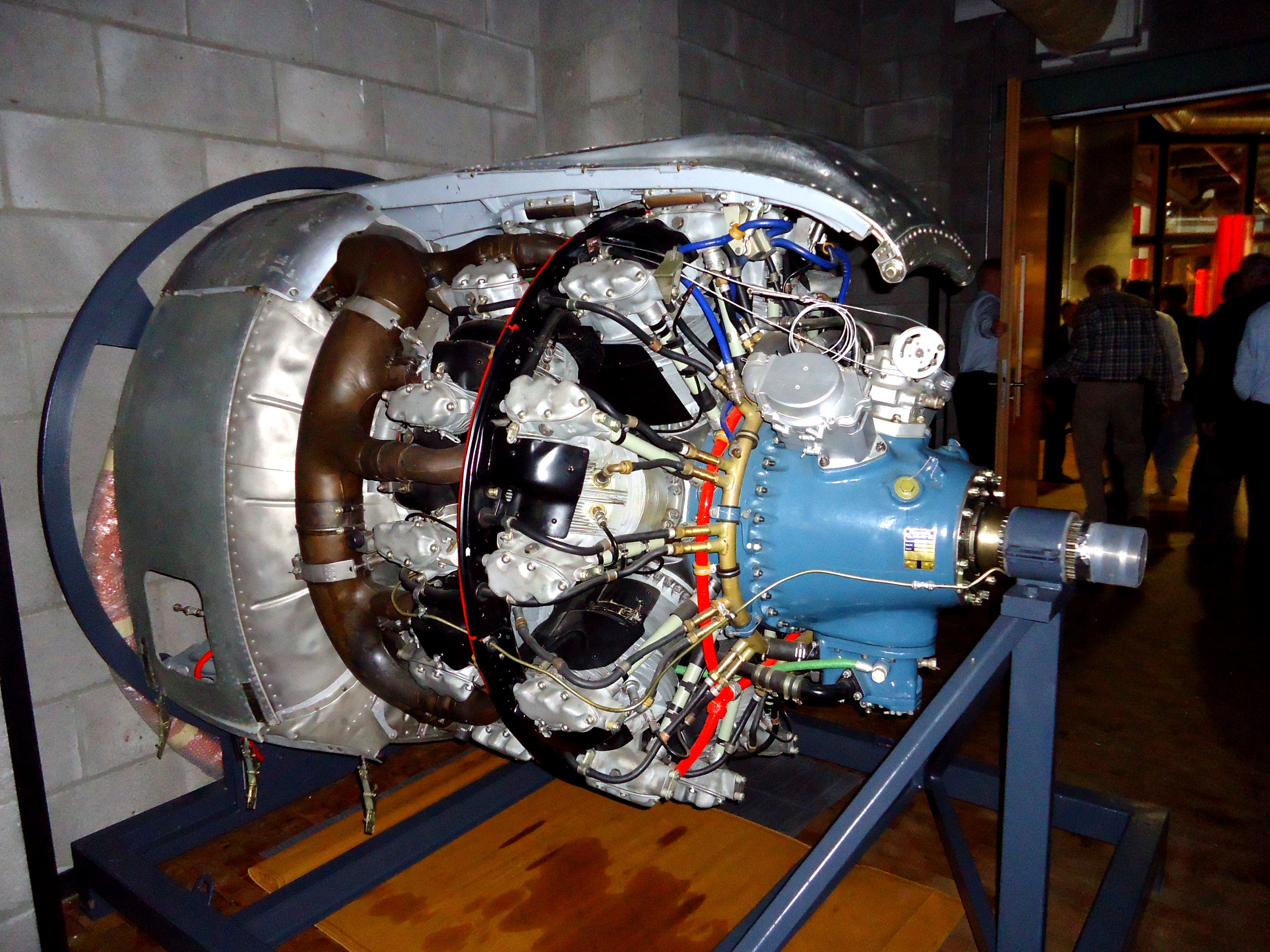

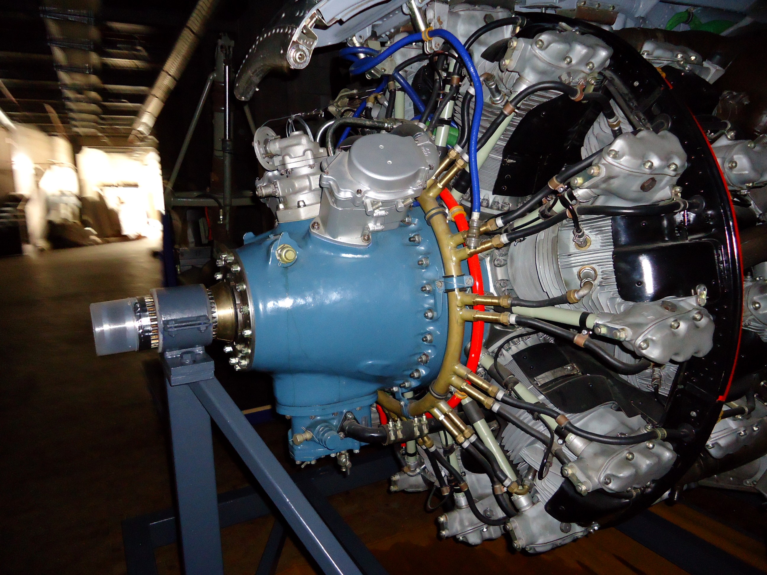

Gestern hatten wir mit dem VDI - Arb.-Kreis Luft- und Raumfahrt dankenswerter Weise eine Sonderführung im Technikmuseum Berlin. Eine absolut empfehlenswerte Sammlung z.T. einmaliger Stücke und mit hochengagierter Restaurationstätigkeit.
Im Backstagebereich noch stehend als Schnappschuß der ASch-82T, ein {Magdeburger} nee,nee ~~~> Korrektur: Ein Karl-Marx-Städter natürlich! Eine phantastische Arbeit.

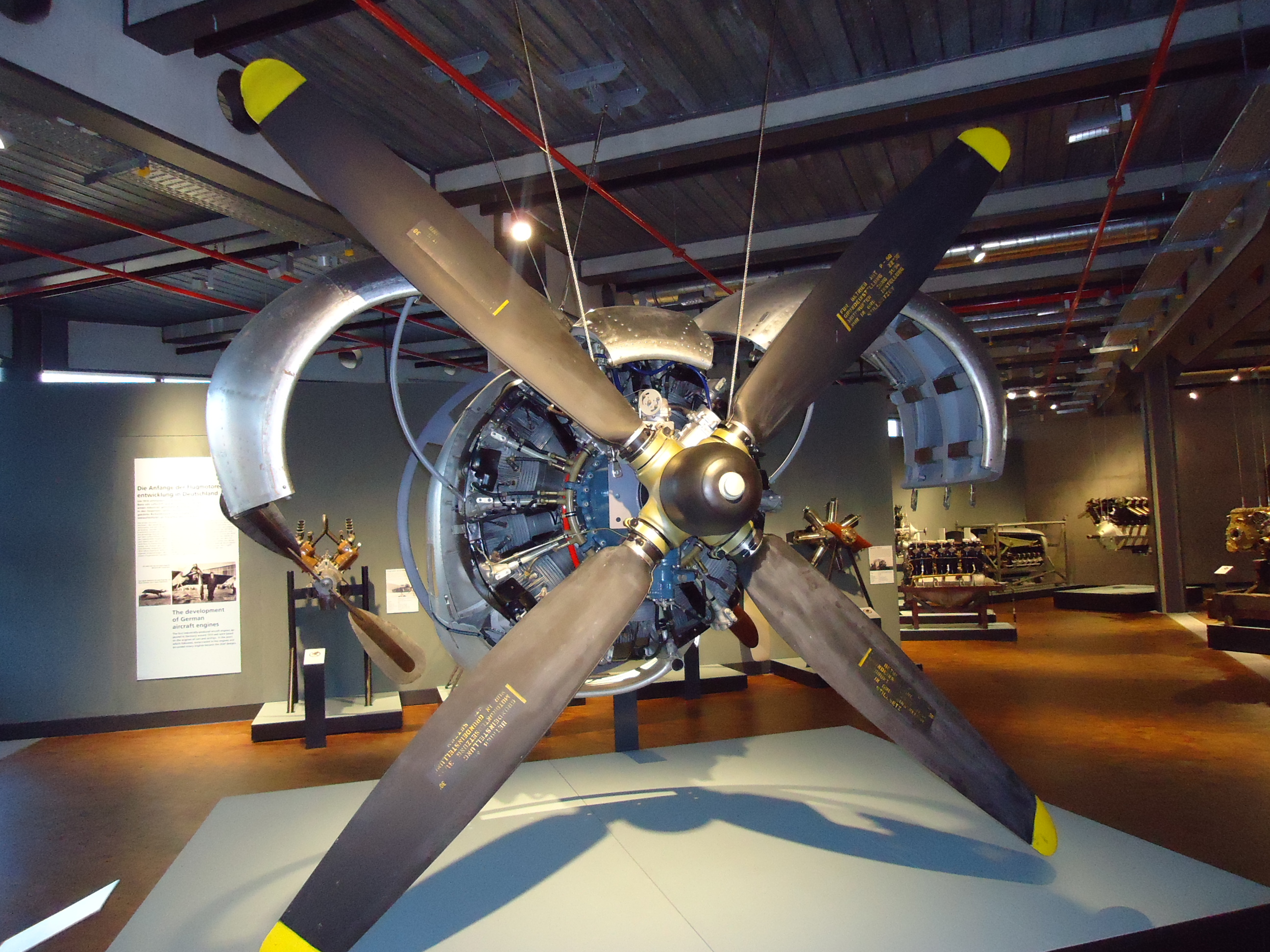

Einer der beiden ASch-82T Motoren ist jetzt komplett mit Verkleidung und Luftschraube im 3. Stock des DTMB (Deutsches Technikmuseum Berlin) zu sehen. Er wird dort solange ausgestellt bleiben, bis die "Endmontage" der DDR-SAM beginnt.

Die "Nacht im Museum"
- VDI hatte heute eingeladen zu einer Veranstaltung im DTMB (Vortrag FU Berlin) und auf Grund des zweckdienlichen Hinweises von KMS --->
Kilo Mike Sierra hat geschrieben:Einer der beiden ASch-82T Motoren ist jetzt komplett mit Verkleidung und Luftschraube im 3. Stock des DTMB (Deutsches Technikmuseum Berlin) zu sehen. Er wird dort solange ausgestellt bleiben, bis die "Endmontage" der DDR-SAM beginnt.
- Dankeschön K-M-S - war der Rainer 2 Stunden vorher dort. Die Eindrücke gebe ich natürlich weiter, da diese exzellente Restaurationsarbeit (oder ist gar alles Fabrikneu ???) einfach nicht zu toppen ist nach meinem polytechnischen Verständnis.
Dort hängt Er also, mit Seiner Luftschraube und geöffneter Verkleidung für neugierige Einblicke. Und sofort überfällt einem die Achtung, soll ich sagen Hochachtung, vor der Arbeit der Techniker & Ingenieure in Karl-Marx-Stadt von 1958 ...

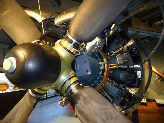

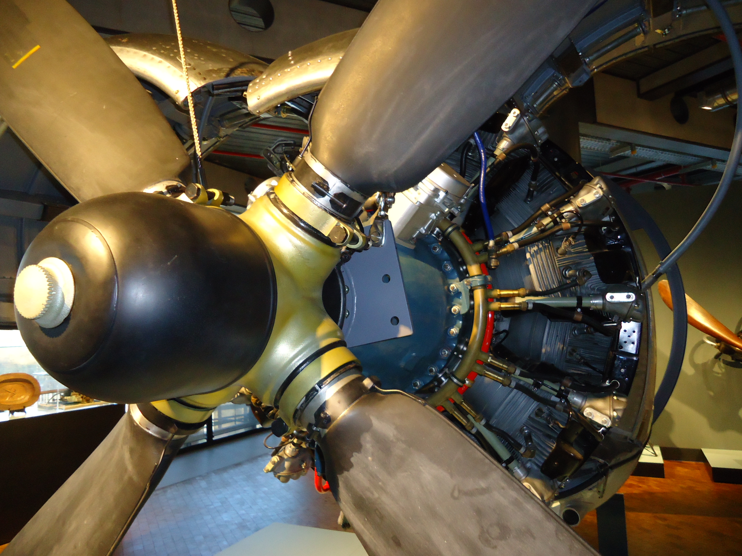

zunächst mit der Nabe

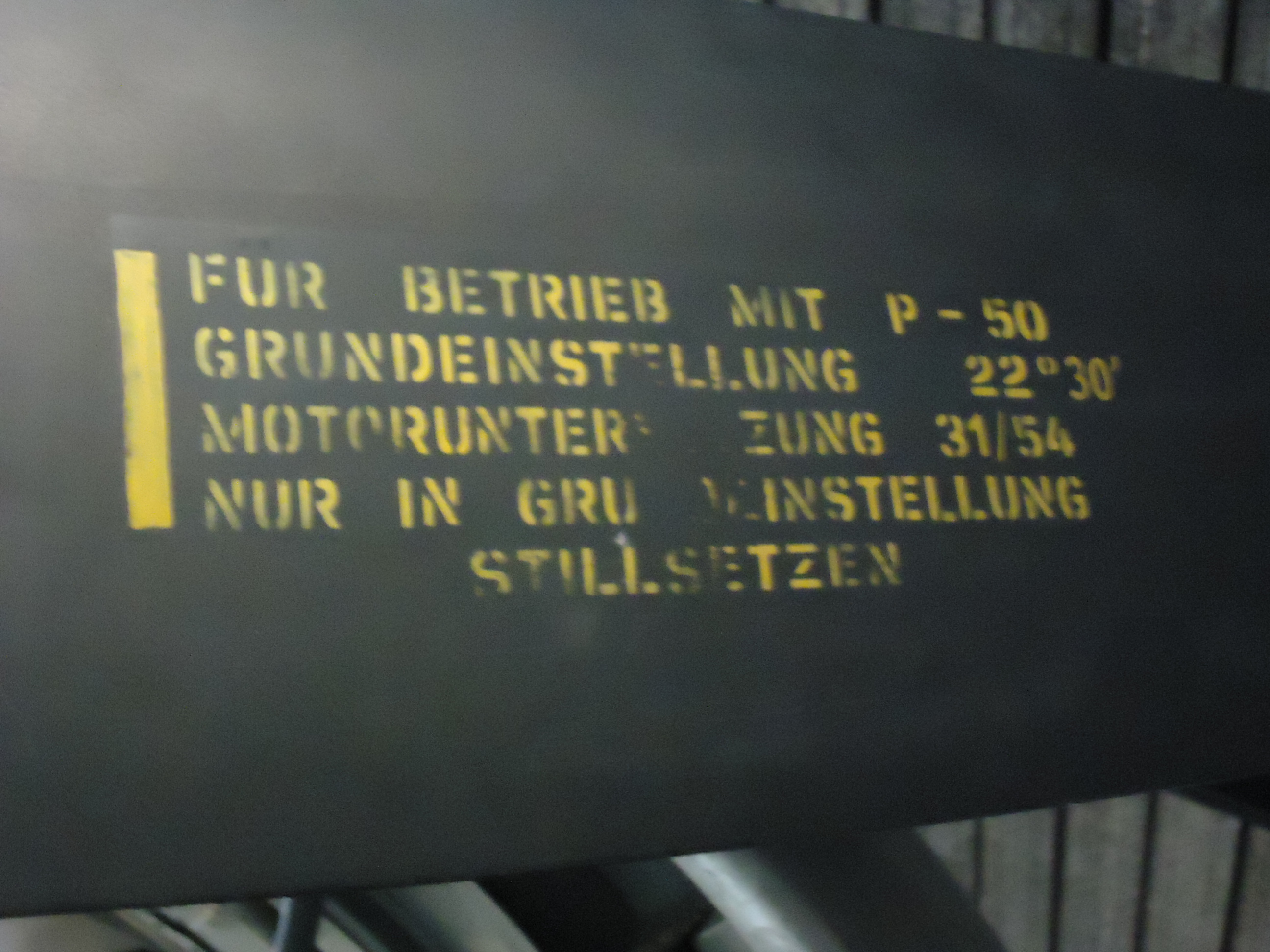

und einem feinen Detail auf dem Blatt
Man könnte denken, es geht hier so sorgsam zu, wie beim Bernsteinzimmer ...
