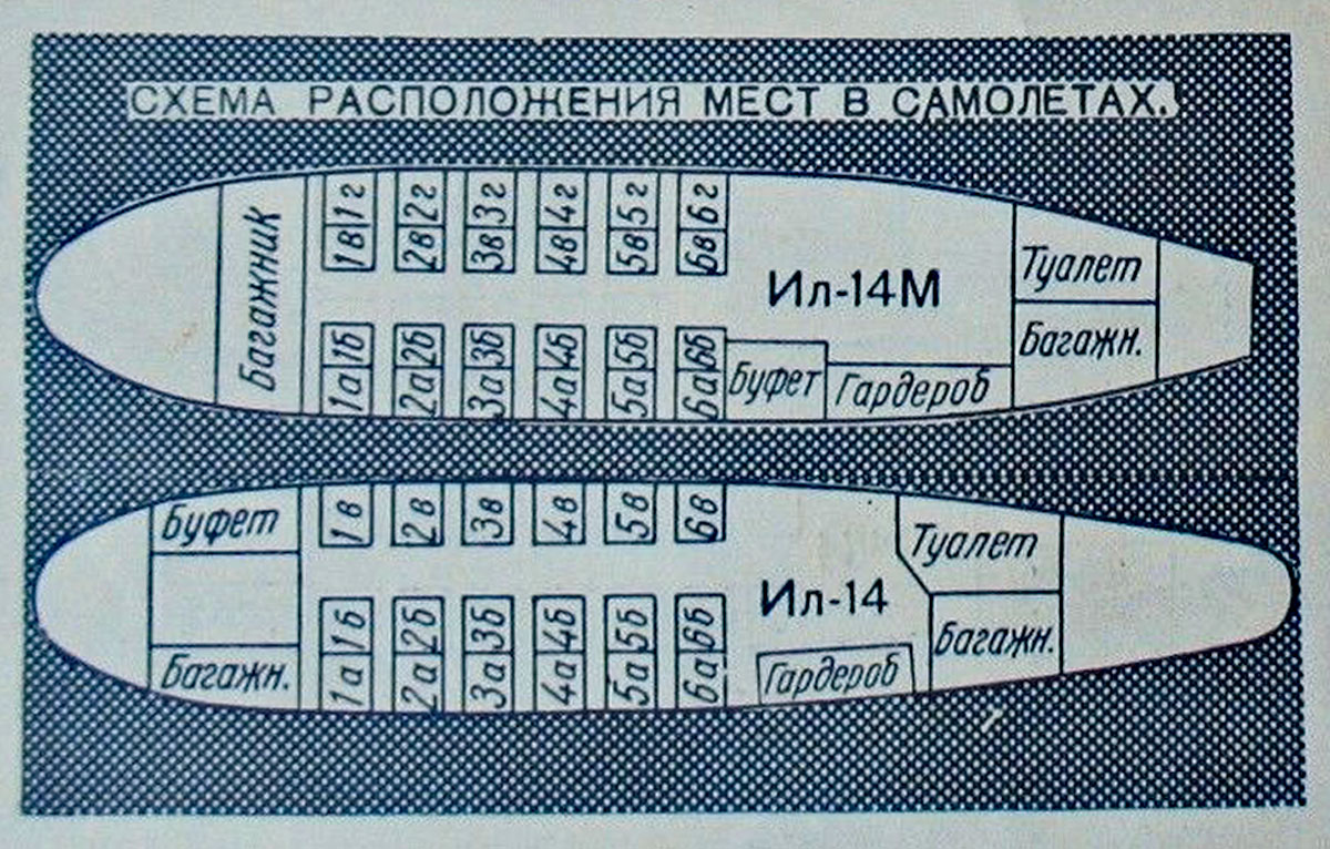

Ist zwar zehn Jahre her aber ich möchte das mal aufgreifen. Hier eine Darstellung der Aeroflot zu den Sitzen. Daraus resultiert zunächst einmal die Frage ob eine dt. Il-14P einer sowj. Il-14M entspricht?
Re: Berlin-Moskau mit Iljuschin Il-14
Ungelesener Beitragvon EA-Henning » Do 28. Mai 2020, 08:27
Nein. Die IL-14M ist gegenüber der IL-14P um einen Meter länger.

EA-Henning hat geschrieben:Nein. Die IL-14M ist gegenüber der IL-14P um einen Meter länger.
Aber die Il-14P hat Sitzreihen mit vier Sitzen. Der Kabinenplan der Il-14 zeigt drei Sitze. Ich stelle das ja nicht infrage aber wieso dann vier Sitze je Reihe, wie ist so etwas möglich?

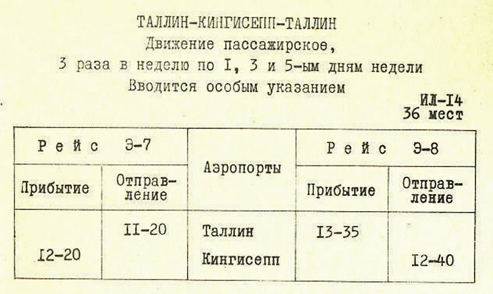

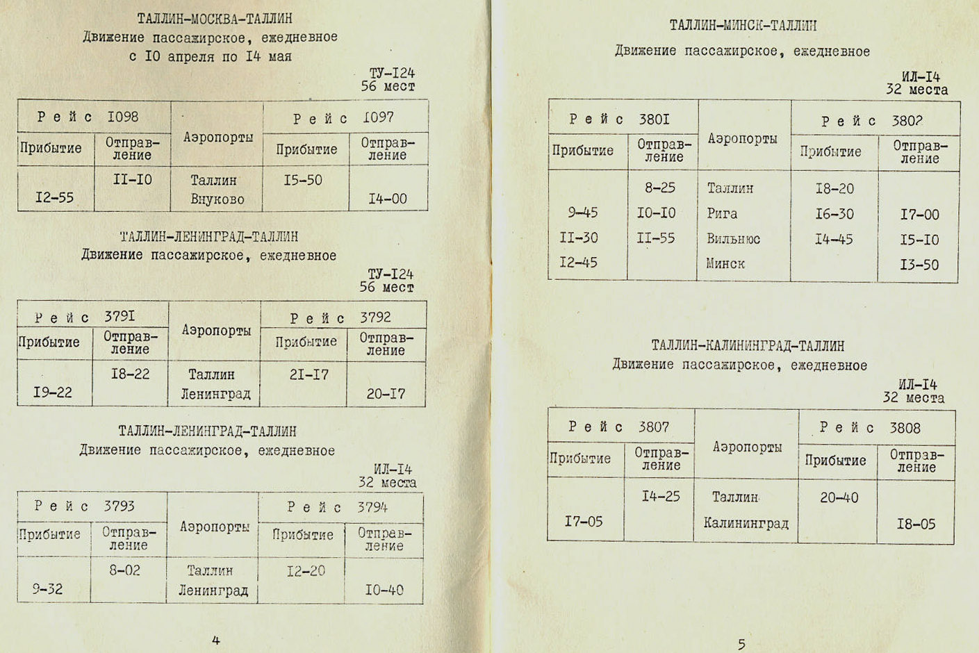

In eine Il-14 kann man wohl noch mehr Passagiere "stopfen", hier 32 und 36 Sitzplätze bei der Aeroflot. Ob Il-14 oder Il-14M geht aus der Beschreibung nicht hervor. Auszug aus Winterflugplan 1968/69. Kann aber nur Il-14M sein, hinten den Bereich Kombüse und Garderobe einfach noch ein paar Sitzreihen dazu und dann passt es. Nur gibt es dort keine Fenster und eigentlich ist dort ja auch die Tür?
Im Sommer 1970 wurde dort dann Tu-124 statt Il-14 eingesetzt.
https://aviaforum.ru/threads/artefakty- ... 57/page-66

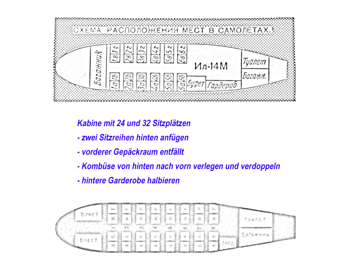

In den ersten Jahren waren die Il-14 nur für maximal 18 Passagiere zugelassen. Diese Einschränkungen rührten von Startunfällen der Il-12 nach Triebwerksausfällen her. Einen davon soll Iljuschin selbst mit angesehen haben.
Ähnlich wie die DC-3 konnte auch die Il-12 bei maximaler Startmasse im Falle eines Triebwerksausfalls den Start nicht fortsetzen und Höhe gewinnen. Das OKB Iljuschin hatte diese Probleme beim Entwurf der Il-14 berücksichtigt und in fast genialer Weise gelöst. Die Zulassungsbehörde ließ sich jedoch erst Jahre später von der Sicherheit der Il-14 überzeugen und hob die Beschränkungen auf.
Von da ab konnten die Il-14 auch mit vier Sitzen pro Reihe sowie zusätzlichen Sitzreihen ausgestattet werden, so wie es ursprünglich vorgesehen war.

Hier mal der bildliche Vergleich zwischen 24 und 32 Sitzplätzen und meine angenommenen Veränderungen in der Kabine um die Erhöhung umsetzen zu können. Wo man da jetzt noch eine weitere Sitzreihe einbaut ist mir nicht klar, um den Höchstwert von 36 Sitzplätzen zu erreichen.
Wann genau ist denn die Begrenzung auf 3 Sitzreihen aufgehoben worden?
