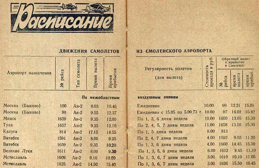

historienquax hat geschrieben:Ein Beispiel dazu untenstehend, die drei genannten Ziele liegen 60 bis 80 km von Rowno entfernt, Flugzeiten, Flugzeugtypen, Flugtage, Flugnummern und vermutlich Rubelpreise sind ersichtlich.
Das sind wirklich die Preise in Rubel.
Hier ähnliche Werte mit einem Beispiel, von Smolensk nach Mstislawel, Distanz etwa 80 km. 50 Minuten Flug mit An-2, Preis 3 Rubel. Das waren so glaube ich etwa 10 DDR-Mark gewesen.
Äh, Kostendeckung?
