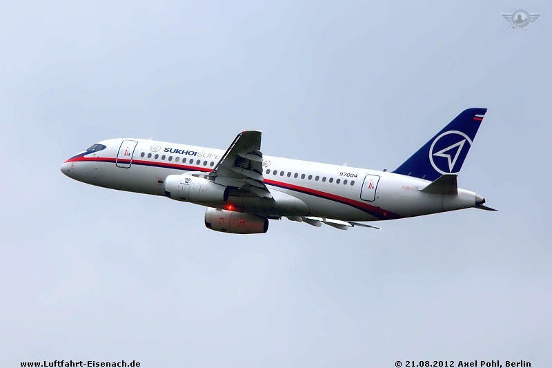

Es handelt sich nach übereinstimmenden Angaben um die 97004, also die vierte gebaute Maschine.
Re: Suchoi Superjet 100 Vermisst
Das Flugzeug ist nach einer Sinkflugfreigabe auf 6.000 ft knapp unter dem Gipfel des ca. 7.000 ft hohen Salak-Berges gegen eine fast senkrechte Felswand geflogen.
