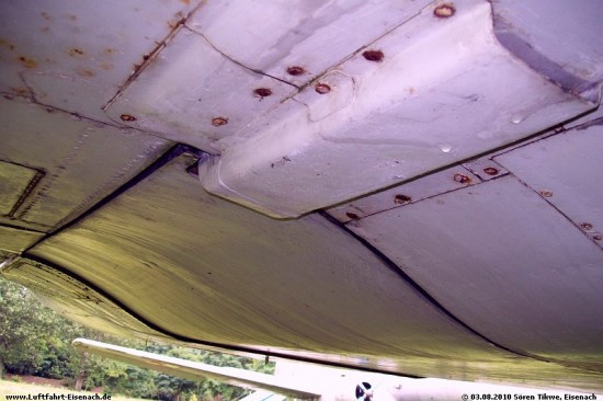

Bei der TU-134 gab es die Rumpfklappe (Widerstand) um die Drehzahl der Triebwerke im Anflug hoch zu halten.
ILS mit GS 5,5 grd ? ? - Das ist ja irre, da spiele ich nicht mehr mit ! !
Das geht doch nur mit Umkehrschub, ein gesteuerter Absturz
ETBS, SXF Schönefeld Bahn 25 R hatte 3,3 grd - das ergab Sinkraten von 4-5 m/s

- Die von Bernd erwähnte Rumpfklappe an der TU-134 in eingeklapptem Zustand.
