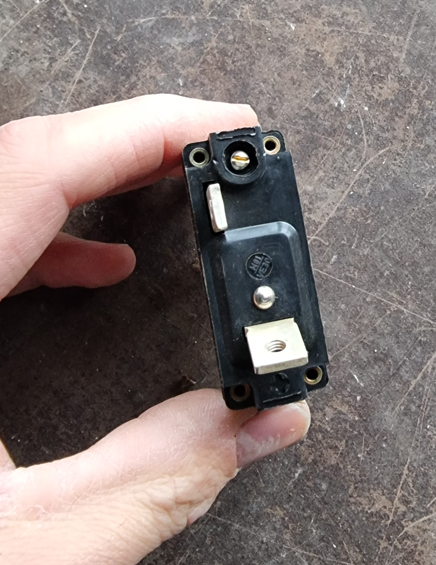

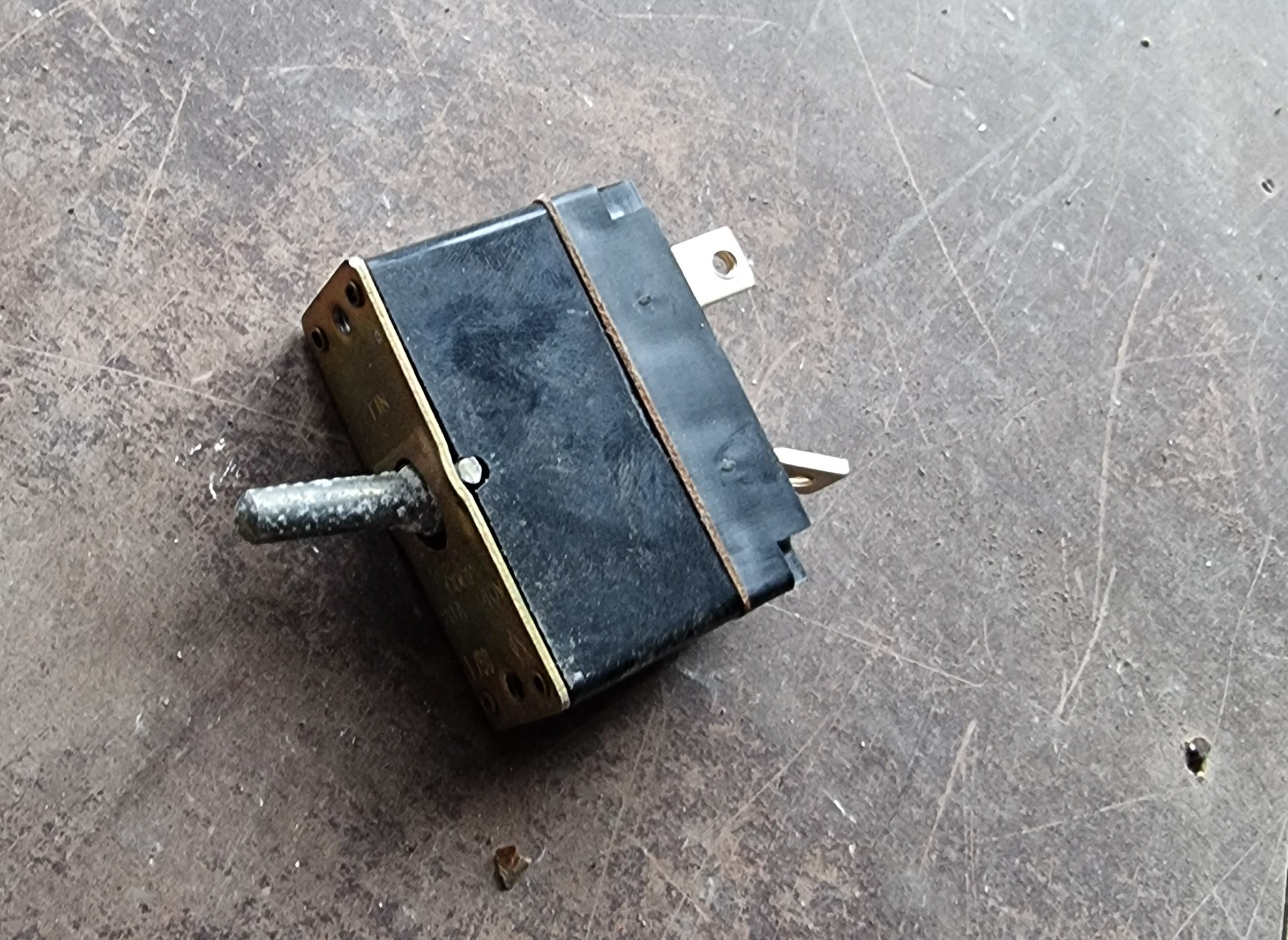

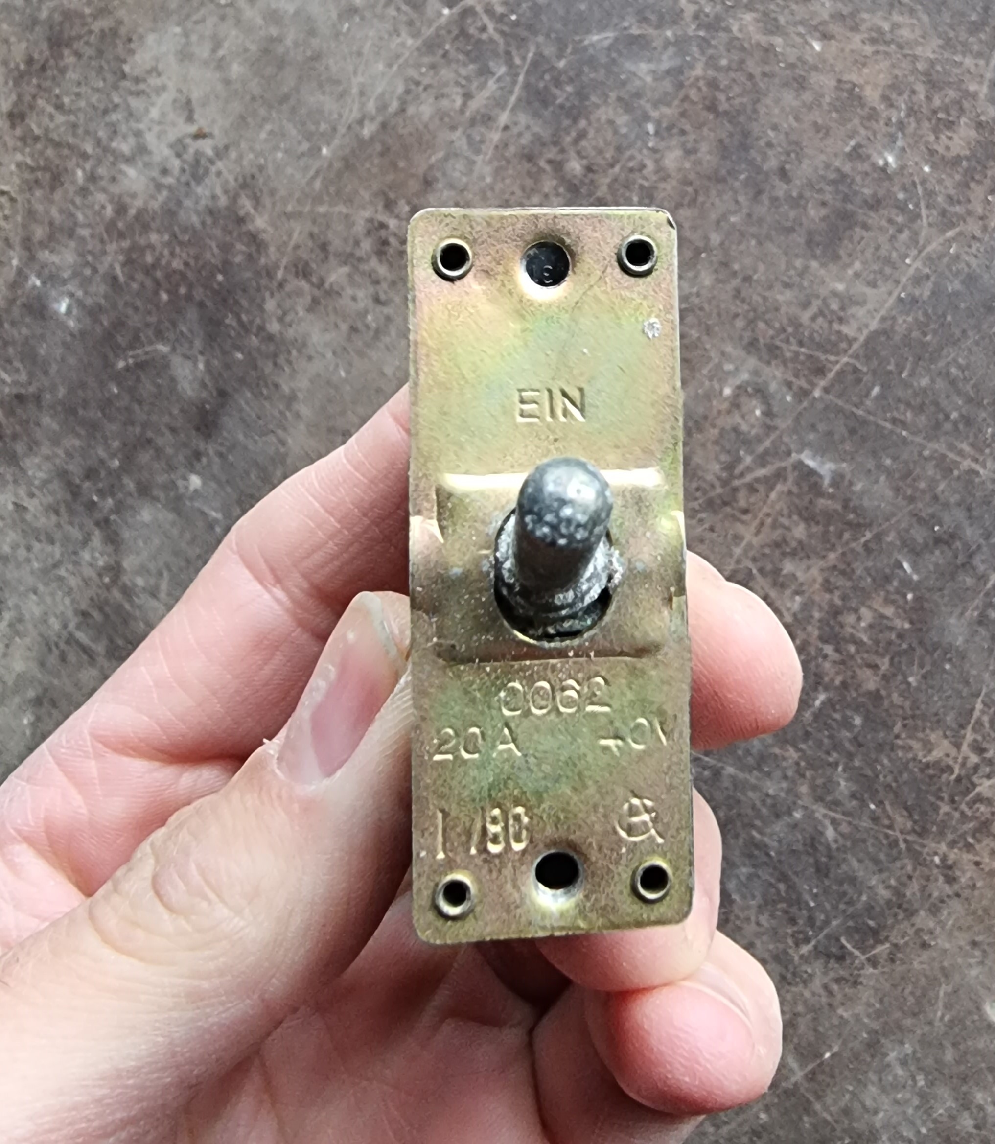

wir haben bei uns Schalter / Sicherungsautomaten und ich habe irgendwo erfahren, das die aus Flugzeugen kommen sollen. Kann uns jemand weiterhelfen mit Infos ? Es gibt diese in mehreren Ampere Größen alle 40 Volt .

Hallo Sausewind.
Der Spannungsschutzschalter gehört zu einer Fahrzeug-Standheizung des Typs Scirocco und dient dort als Hauptschalter Verwendung.

Re: Sicherungsautomat - wer weiß wofür ?
Also, aus Flugzeugen kenne ich das nicht. Mich "stört" hier auch die deutsche Beschriftung. Bei Museumsflugzeugen könnte ich mir eine nachgerüstet Heizung vorstellen
Henning hat es schon richtig angemerkt. Die Sicherungsautomaten östlicher Bauart haben kyrillische Beschriftungen.
Es gab drei Grundtypen: АЗС, АЗР und АЗРГ.
АЗС steht für Автомат Защиты Сети, wörtlich Netzschutzautomat, also Sicherungsautomat oder Sicherungsschalter.
Das nachfolgende Foto zeigt fünf Sicherungsautomaten vom Typ АЗС-5 (5 A) auf der Rückseite des "Zentralen Pultes" im Cockpit einer An-2. Sie sind für die Absicherung zweier Temperaturanzeigegeräte (Vergaser und Außenluft), zweier Anzeigegeräte für Klappenstellung (Landeklappen und Öhlkühler), Dreizeigergerät, Tankanzeigegerät und den Wendehorizont zuständig.
Rechts daneben erkennt man drei kleinere Elemente, aber das sind normale Schalter.
