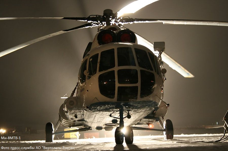

Deswegen mal einen Blick - nicht nach Dresden mit dem Mi-8T Überflug - sondern an das andere Ende der Welt, nach Jakutien.
Die Alrosa Airline bekommt dank Finanzspritzen Mi-8MTW-1 Maschinen.
Q.: https://www.aex.ru/news/2020/1/24/207629/
Für die Aufgaben in der Region ist die Ausstattung/Ausrüstung angepasst und gewährleistet den Betrieb an autonomen Stützpunkten an nicht ausgerüsteten Standorten. Sie ist für den Transport von Fracht und Passagieren sowie für den Einsatz im Rahmen des Sanitätsflugprogramms bestimmt.
Zum Beispiel sind
die Hubschrauber mit Plätzen für 23 Passagiere ausgestattet und es besteht die Möglichkeit, die Kabine mit einem medizinischen Modul und Passagiersitzen weiter auszustatten.
Darüber hinaus wurden die Maschinen für den Einbau einer externen Aufhängung und eines Bordauslegers mit Winde (LPG-150M) modifiziert.
Der Mi-8MTV-1 ist in der Lage, eine bis zu 4 Tonnen schwere Fracht an der Außenaufhängung zu befördern - natürlich abhängig von der Flugreichweite/Aktionsradius, der Höhe der Start-/Landeplätze über NN, der Lufttemperatur und anderen Faktoren.
Es ist sicher nicht vermessen zu sagen, daß es ein Fluggerät ist, welches in seinen Eigenschaften und Flugfähigkeiten wirklich einzigartig ist.
Warum IF damals auf die Mi-8M verzichtete, bleibt wohl ein Geheimnis.
