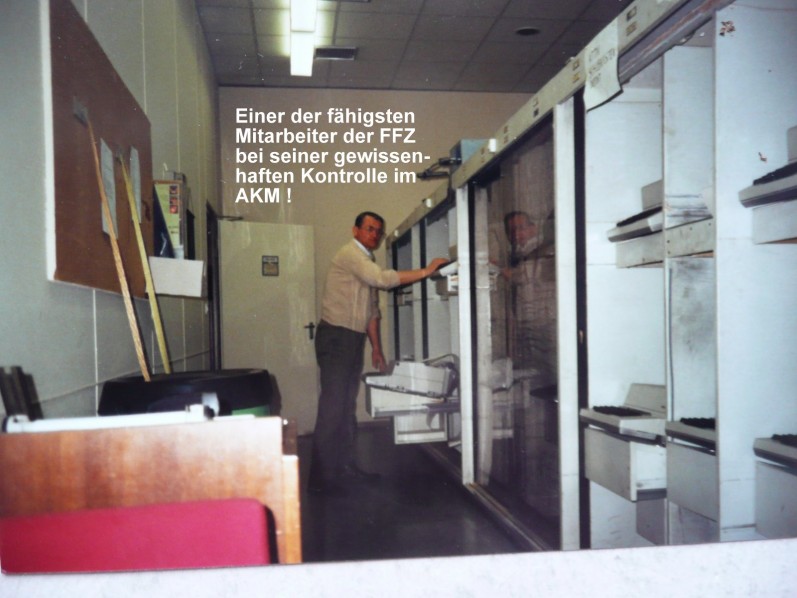

Hier noch ein paar Fotos:
Ca. 1982 - 1984, die alten mechanischen T100 Fernschreiber wurden durch neue elektronische Siemens T1000 FS ersetzt...

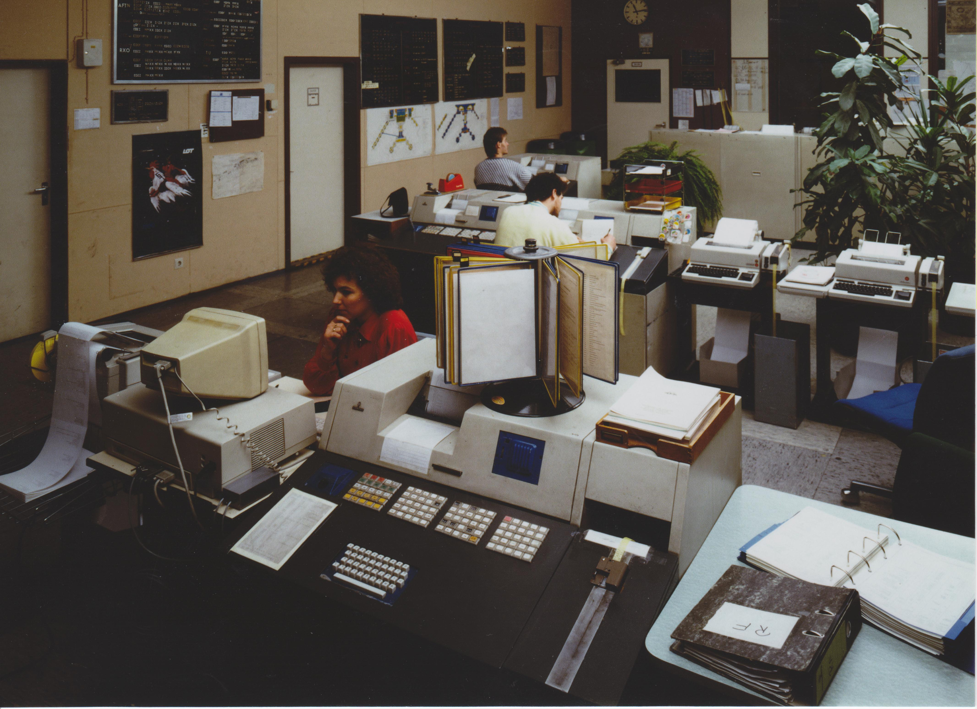

Hier ein Bild aus dem bereits erwähnten "AKM" Raum, der Kommentar auf dem Bild ist nicht von mir sondern offensichtlich vom Photographen....

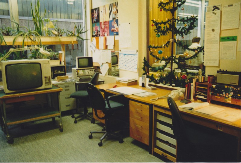

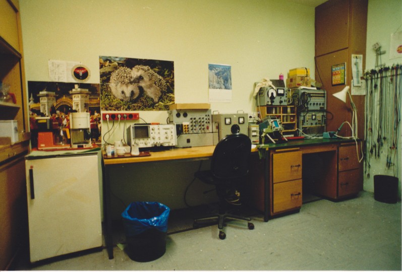

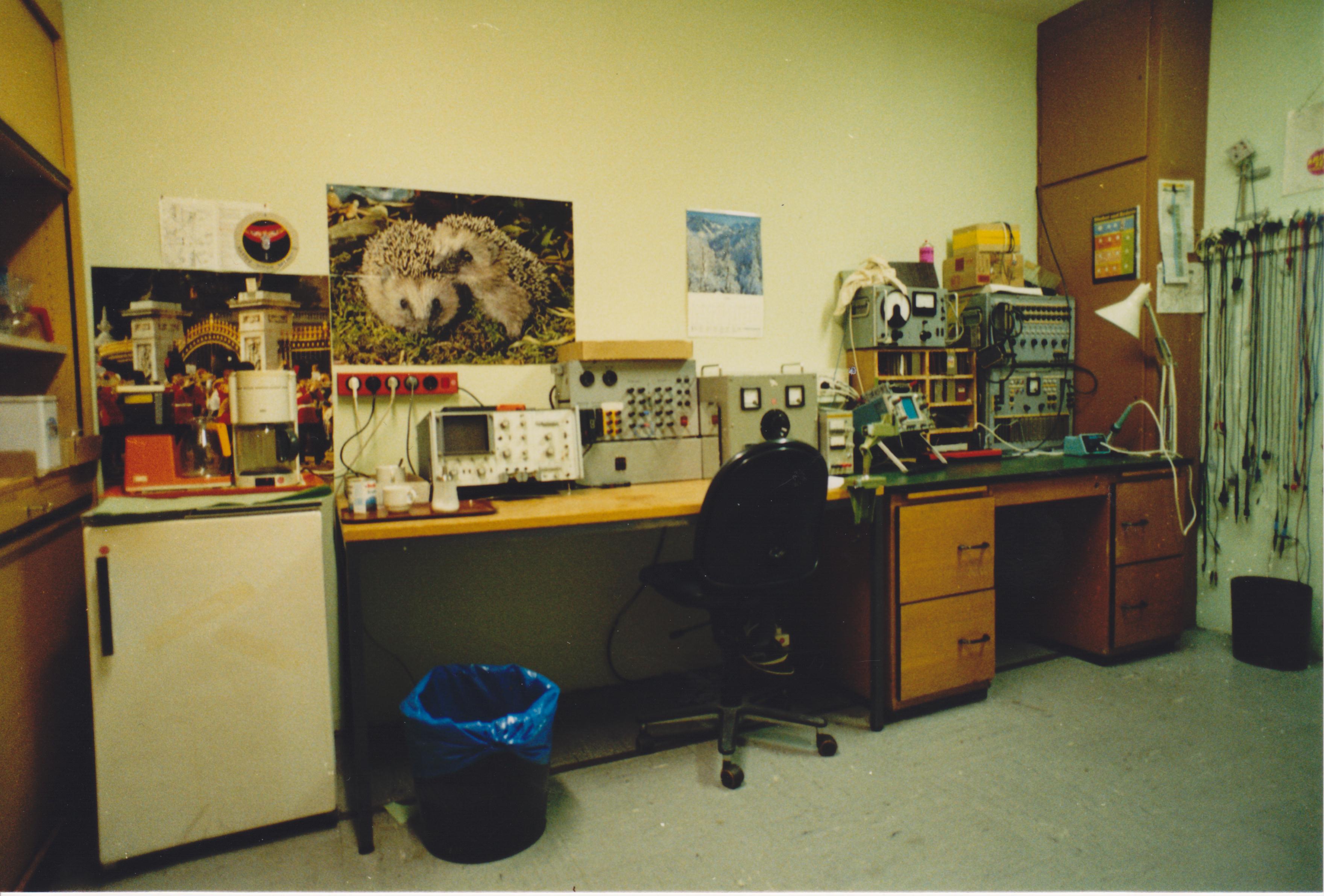

die Techniker hatten sich da gemütliche Räume eingerichtet:

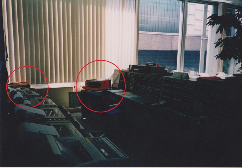

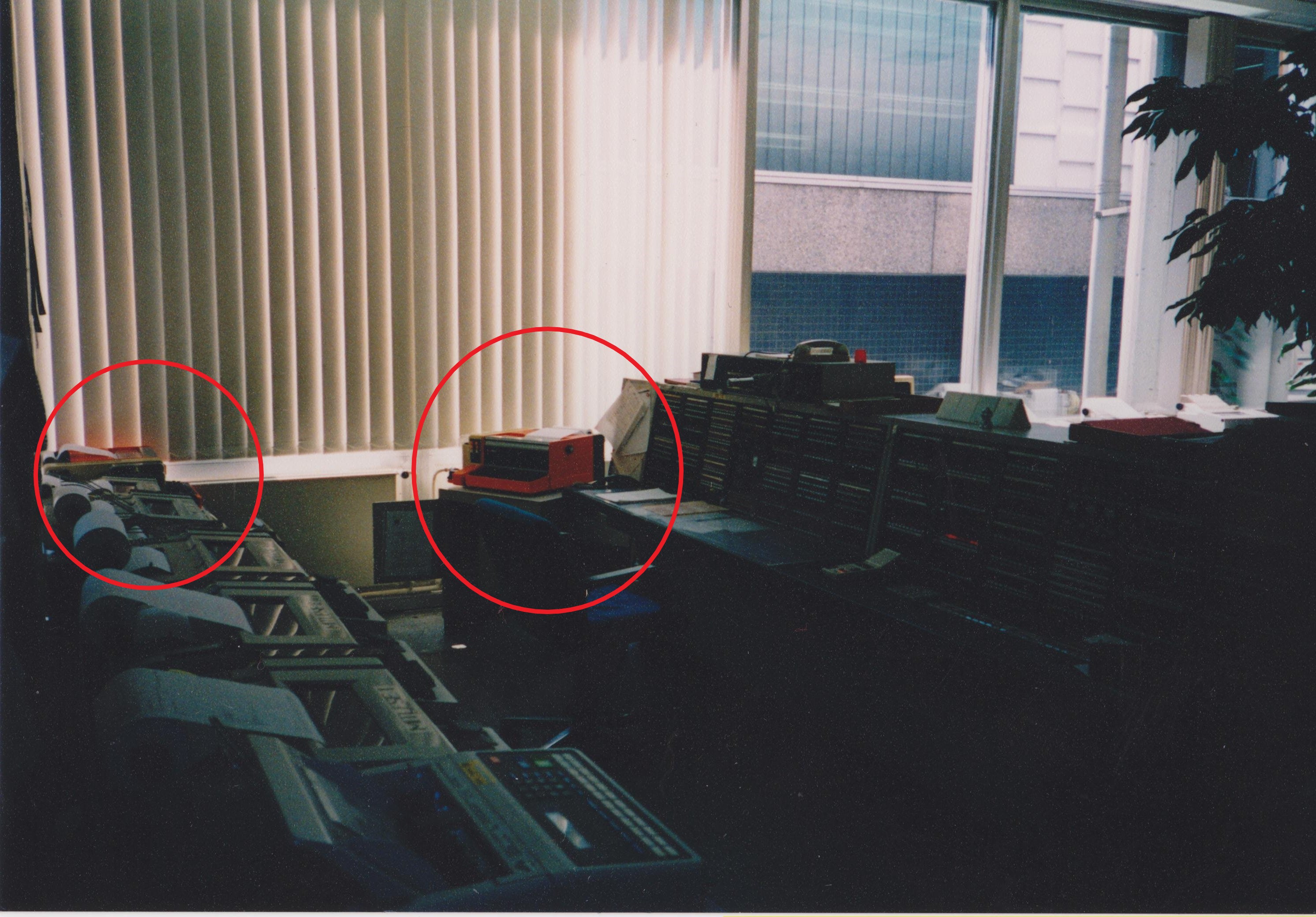

Nach der Wende wurden auch Fernschreiber der Interflug (VEB RFT F1100) im typischen Orange einsgesetzt und erprobt:

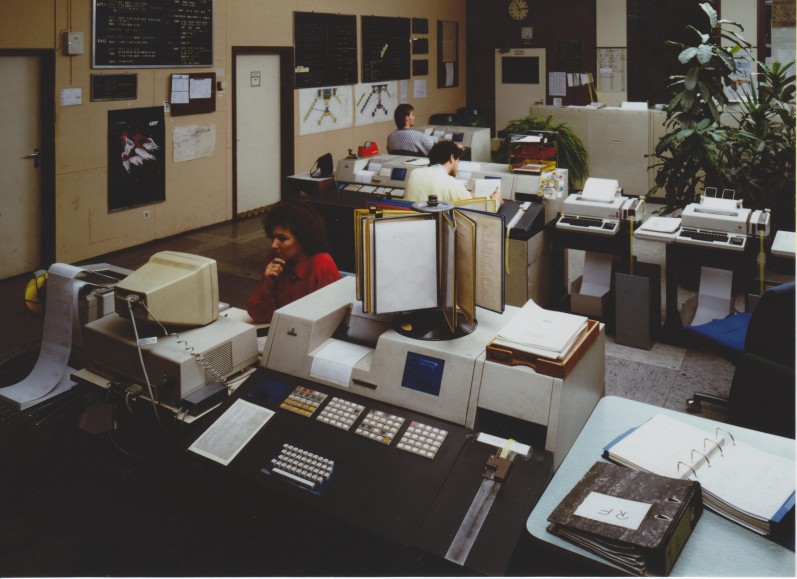

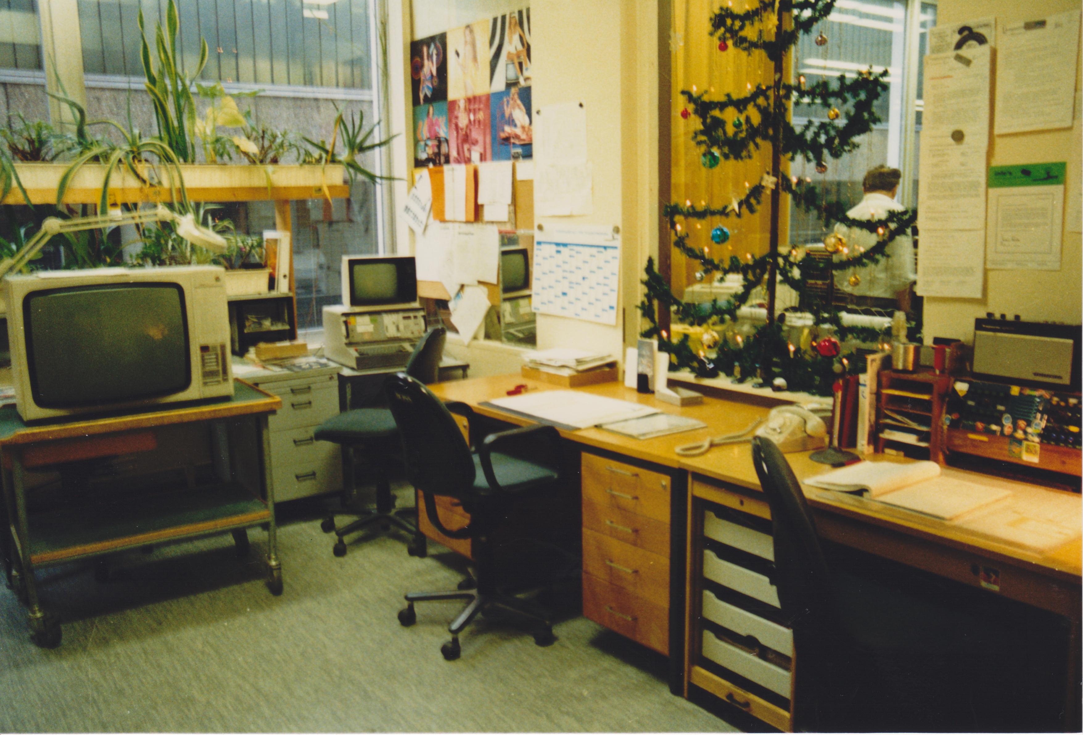

ab ca. 1985 wurden dann dort auch die ersten PC's eingesetzt (Digital Equipment Coorperation DEC - PC-350) mit zuerst 5 MB dann mit 10 MB Festplatte, mit denen man nicht nur AFTN Msgs versenden und empfangen, sondern auch NOTAM Abruf und andere Sachen machen konnte...

An die F1100 Fernschreiber von RFT kann ich mich nicht erinnern. Vielleicht waren die bei all den Außenstellen im Einsatz. Wir hatten in der AFTN-Zentrale Alcatel S100 für die 300-Baud-Leitungen und Ampex D80 für die 1200-Baud-Leitungen. 1200 Baud betrachteten wir damals als high-speed.
Die Räumlichkeiten in Berlin erscheinen mir insgesamt kleiner als die in Frankfurt. Es gab ein kleines Büro für den Abteilungsleiter AFTN, dem die Operators (ca. sieben) unterstanden. Dann war da der überaus stilvolle Computerraum, wo sich das doublierte KLB5-System befand und der Arbeitsplatz der Operators vor der sehr imposanten Systemkonsole. Das ganze hatte etwas von Raumschiff Enterprise.
An den Computerraum schloß sich ein relativ kleiner Raum für die Techniker an. Meist waren zwei im Dienst (nur Normalschicht), später auch drei, nachdem ein Nachwuchstechniker eingestellt worden war. Zuletzt gab es noch das auch recht klein geratene Software-Büro, wo drei Ingenieure an der Weiterentwicklung des Systems arbeiteten. Dieser Raum war mit zwei S100 und einem D80 ausgestattet, die mit dem Reservesystem verbunden waren. Auf dem aktiven System wurde natürlich keine Software-Entwicklung betrieben.
Pro Schicht genügte ein Operator, weil alles automatisch ablief. Nur bei Störungen, fehlgeleiteten oder unvollständigen/unlesbaren Meldungen mußte manuell eingegriffen werden. Es war leider nicht ideal, daß der Operator mit im Computerraum plaziert worden ist. Das war wohl dem Raummangel bei der Flugsicherung geschuldet. Der lange Aufenthalt in dem klimatisierten Computerraum führte zu einem erhöhten Krankenstand.

Kilo Mike Sierra hat geschrieben:An die F1100 Fernschreiber von RFT kann ich mich nicht erinnern. Vielleicht waren die bei all den Außenstellen im Einsatz. Wir hatten in der AFTN-Zentrale Alcatel S100 für die 300-Baud-Leitungen und Ampex D80 für die 1200-Baud-Leitungen. 1200 Baud betrachteten wir damals als high-speed.
Kleine Korrektur.
Das Ampex Dialogue 80 Terminal war kein Fernschreiber, sondern ein (für die damalige Zeit) intelligentes Daten-Terminal mit RS232C-Schnittstelle, 12-Zoll-Bildschirm (24 Zeilen mit 80 Zeichen, plus Statuszeile mit 80 Zeichen), programmierbaren Funktionstasten und internem Speicher für zwei Textseiten und die Programme hinter den Funktionstasten.
