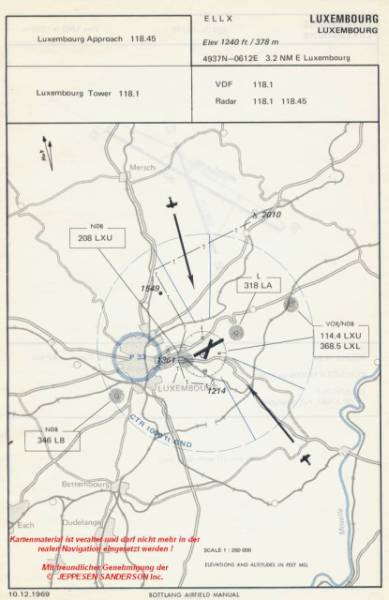

Kürzlich ist mir aufgefallen, dass der riesige Langwellensender Junglinster (von Radio Luxembourg - RTL) sich exakt auf der verlängerten Mittellinie der alten Landebahn (heute Rollbahnen E und I) des Flughafens Luxembourg-Findel befindet. Auf der anderen Seite der verlängerten Bahnmittellinie befindet sich zudem ein weiterer Senderstandort von Radio Luxembourg. Der Sender Dudelange wird aber heute nur noch für UKW- und TV-Programme genutzt.
Irgendwann kriege ich noch heraus, ob die Anlage dieser Landebahn auf der Verbindungslinie der beiden Antennenstandorte Absicht war.

Kilo Mike Sierra hat geschrieben:...Kürzlich ist mir aufgefallen, dass der riesige Langwellensender Junglinster (von Radio Luxembourg - RTL) sich exakt auf der verlängerten Mittellinie der alten Landebahn (heute Rollbahnen E und I) des Flughafens Luxembourg-Findel befindet. Auf der anderen Seite der verlängerten Bahnmittellinie befindet sich zudem ein weiterer Senderstandort von Radio Luxembourg. Der Sender Dudelange wird aber heute nur noch für UKW- und TV-Programme genutzt.
Irgendwann kriege ich noch heraus, ob die Anlage dieser Landebahn auf der Verbindungslinie der beiden Antennenstandorte Absicht war....
Ich denke nicht das es Absicht war.
Da Bottlang bis zur Jahrtausendwende den Sender mit Frequenz auf seinen VFR-Karten eingezeichnet hatte, denke ich vielmehr, daß die Station nur zur Groborientierung beim Anflug aus größerer Entfernung, gepeilt wurde.
Solche hohen Masten beim Landeanflug auf die Nebenbahn zu überqueren kann ich mir nicht vorstellen.
Auf einer alten Bottlangkarte von 1969 ist vielmehr je ein Korridor im Norden und Süden eingezeichnet, der, im respektvollen Abstand zu den hohen Sendemasten, den Anflug auf den Flugplatz Findel darstellt.
