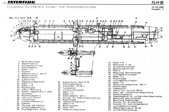

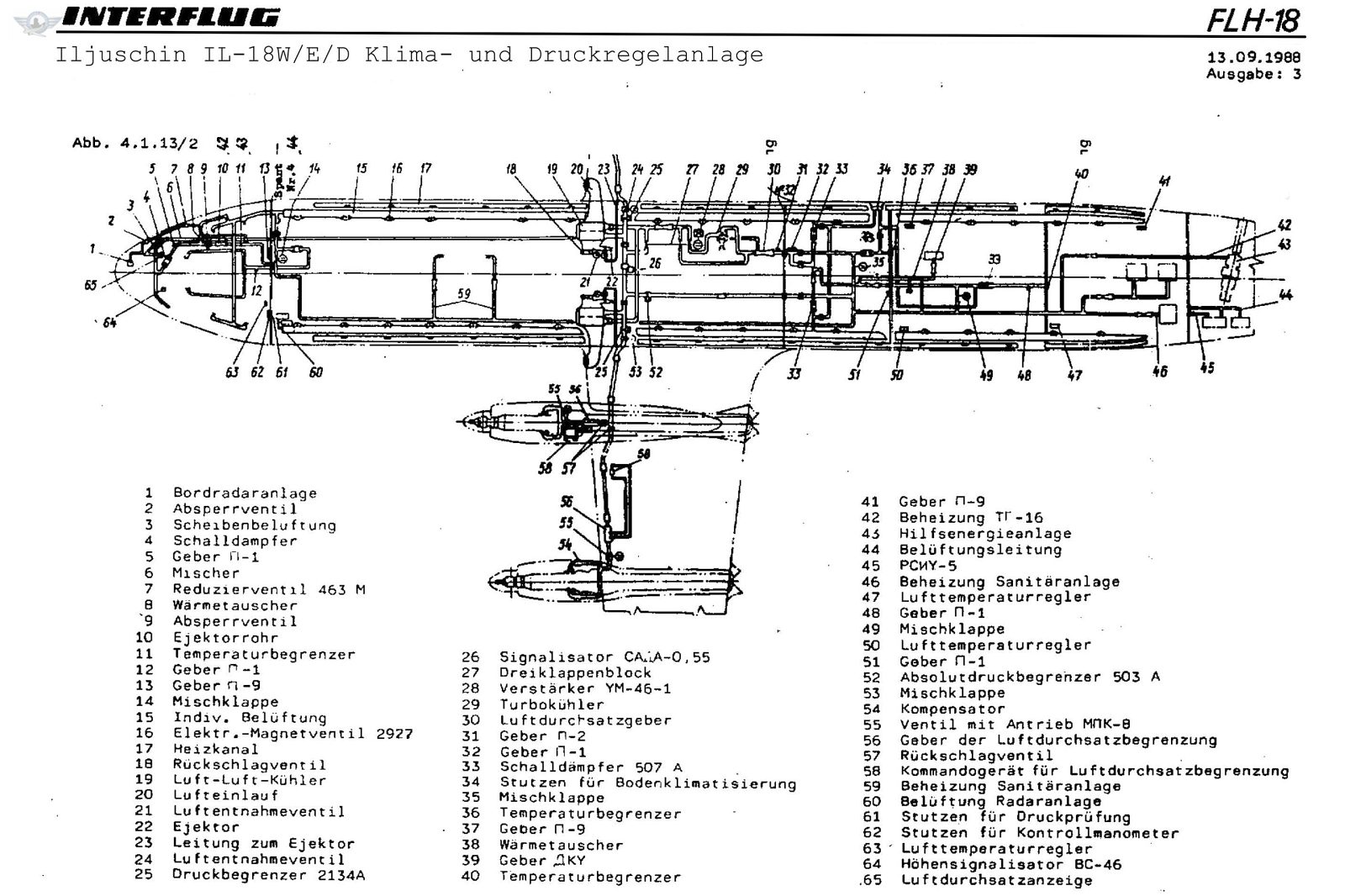

Ungelesener Beitragvon EA-Henning » Di 24. Sep 2013, 10:48
Schema der Druckbelüftung & Klimanlage der IL-18 der Interflug.
