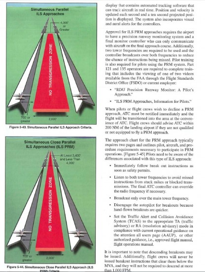

Leider habe ich in dem FAA Fachbuch nur Regeln für den Parallel- Anflug gefunden. Eventuell kann ja Thomas etwas zu den Abflügen sagen.

Im ICAO DOC 4444 Chapter 6 Separation in the Vicinity of Aerodromes steht unter Punkt 6.7.2.2 "requirements and Procedures for Independent parallel Departures: the departure tracks diverge by at least 15 degrees immediatly after take-off" Allerdings habe ich im Annex 14, Volume 1 noch nicht gefunden, auf welchen Abstand der parallelen Bahnen sich diese Aussage bezieht.

Ich habe leider auch noch nichts offizielles zu den Abflugrouten bei gleichzeitiger Nutzung paralleler Startbahnen gefunden.
Wie ist es denn in Leipzig geregelt? Dort haben die beiden Startbahnen doch nahezu den gleichen Abstand (ca. 2.120 m) wie in Berlin-Schönefeld nach dem Ausbau.
Besteht denn die Absicht, ein Verfahren für Simultaneous Parallel ILS Approaches einzurichten? Dazu benötigt man doch ein spezielles PRM-Radar (Precision Runway Monitor) von Raytheon. Diese Einrichtungen und Verfahren gibt es doch bislang nur im FAA-Land sowie in Hong Kong und Australien - und insgeheim hoffe ich, daß es auch dabei bleibt.
Wenn bereits jetzt vor der Inbetriebnahme der neuen Piste von der Notwendigkeit paralleler Starts und Landungen die Rede ist, darf man vermuten, daß entweder von Anfang an zu klein geplant worden ist oder das Verkehrsaufkommen viel zu hoch eingeschätzt wird. Immerhin soll Schönefeld den gesamten Berliner Luftverkehr aufnehmen, der vorher auf insgesamt sechs Pisten abgewickelt wurde, plus den üblicherweise erhofften Zuwachs.
