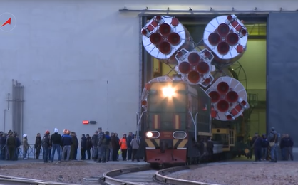

... und was ich schon immer mal wissen wollte:
- In der sow. / russischen Raumfahrt geht nichts ohne die Eisenbahn - im Fern- / Werks- / Rangierverkehr.
Aber, nach welchen Regularien vollzieht sich dieser Verkehr der damals sowjetischen, heute russischen Eisenbahn ? Das habe ich (und mit mir viele andere) eben noch nicht herausgefunden.
Dazu folgende Beispiele:
1.) Die Lok drückt einen Distanzwagen in die Halle - 1 Licht rechts
Rückwärts drücken.png (260.69 KiB) 3297 mal betrachtet
Gekoppelt und ziehen - zusätzliches Stirnlicht
gekoppelt, vorwärts ziehen (2).png (199.52 KiB) 3297 mal betrachtet
Weiterfahrt ziehen - Stirnlicht aus
vorwärts ziehen (1).png (170.31 KiB) 3297 mal betrachtet
2.) vorwärts Ziehen aus der Halle mit 3x Licht
vorwärts ziehen (3).png (155.41 KiB) 3297 mal betrachtet
3.) vorwärts drücken mit 1 Licht rechts
vorwärts drücken (1).png (258.95 KiB) 3297 mal betrachtet
4.) Streckenfahrt rückwärts ziehen mit 2 Lichtern
Die Beispiele lassen sich fortsetzen und tauchen ständig wieder auf ... immer sind Lampen kaputt >grins<
Daraus ergäbe sich die Frage auch an das "Thüringer Verkehrsforum" - was hat hier die Sowjetische Staatsbahn rsp. Russische Shelesna doroga natürlich,
für ein Regelwerk zur Lok-Licht-Rangier- und Fahrbetriebs-Signalisation >frage<
Dann bitte die Eisenbahner gegen die Unklarheiten zu Wort
der Tellerrand wartet >grins<

Ungelesener Beitragvon EA-Henning » Di 19. Dez 2017, 20:16
Oh, das wird schwierig. Russische Spitzensignale. Ich kümmere mich drumm.
Re: Eisenbahnverkehr - Blick über den Tellerrand
Ungelesener Beitragvon EA-Henning » Do 21. Dez 2017, 07:17
Ich habe recherchiert.
In Russland sind, wie in Deutschland auch, drei Frontlampen in Anordnung des Buchstabens A vorgeschrieben.
Folkende Signalisation ist hierbei grundsätzlich:
Bei Zugfahrt:
Zugkopf auf Regelgleis*: drei weisse Spitzenlichter.
Zugkopf auf Gegengleis**: oberes und rechtes Spitzenlicht weiss, das linke Spitzenlicht wird auf rot gestellt. (Falschfahrt)
Zugschluss bei Personenzug, : drei rote Schlusslichter.
Zugschluss bei Güterzug: ein rotes Schlusslicht oder eine rote Schlussscheibe.
Zugschluss bei Lolomotive ohne Wagen: ein rotes Schlusslicht oder eine rote Schlussscheibe.
Zugkopf oder lokomotive bei Rangierfahrt: ein weisses Spitzenlicht unten rechts.
Weitere Signalisationen gibt es für Schiebeloks oder Schneepflüge.
Mehr gibt es auch hier: orgperevozok.ru
