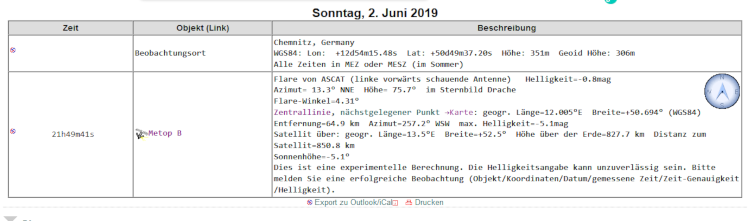

Es könnte sich um Satelliten-Flares handeln.
- Beiträge: 801
- Postcode: 9112
- Skype-Name: heikohermsdorf
- x 182
Re: Leuchterscheinungen am Himmel
EA-Henning hat geschrieben:Es könnte sich um Satelliten-Flares handeln.
Danke für den Tipp - ich habe direkt mal gegoogelt und bin auf die Seite Calsky gelandet da kann man u.a. solche Dinge berechnen lassen.
Es war tatsächlich ein Satellit ... mir erschien er bei der Sichtung aber zu groß um als solchen zu verdächtigen.
VG Heiko

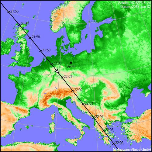

Da wird Henning recht haben
Für den 02. Juni waren in der Vorhersage:
1. NOSS 3-4 (A) Helligkeit 4,0 Anfang 21:53:49 Höhe10° aus NW Azimut 22:00:41 mit 71° in SW und 22:08:12 mit 10° nach SSO ziehend
2. NOSS 3-4 (C) analoge Bahn gleiche Zeit
Die Bodenspur dazu nach https://heavens-above.com/gtrack.aspx?s ... =36&tz=CET
könnte dem entsprechen.
[Hinweis: Ab dem 06. Juni sind wieder die Iridium-Flairs zu beobachten- 20:50 Uhr in NO Azimut 55° (Iridium 61)]
- Wenn der Satellit auf seiner Bahn plötzlich verschwindet, taucht er einfach in den Nachtschatten ein - und weg ist er. Das ist bei der ISS als bestechende Lichtquelle gegebenenfalls auch so
Ebenfalls brillierend ist oftmals auch das Wolkenspiel bei und vor allem nach Sonnenuntergang von den noch angestrahlten mittel- und hohen Wolkenschichten, genauso wie den Trails, wenn Bug oder Heck der Maschinen noch richtig glitzern
Grüße
Grüße

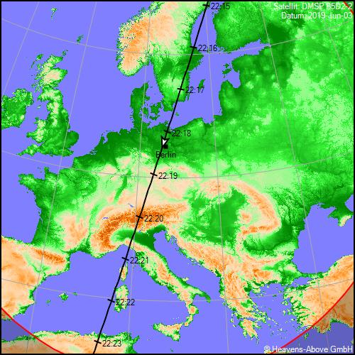

Noch ein Angebot für Heiko heute Abend:
In der Vorhersage der Kollege DMSP ab 22:13 Uhr mit einer Helligkeit 4,2 aus NNO mit hohem Azimut 87° in WNW und nach SSW verschwindend
Hier die Bodenspur nach HeavenAbove
Vorher wäre noch ab 22:00 Uhr "Cosmos1975", das ist aber nur eine Rak.-Stufe mit geringerer Helligkeit von 3,3
aus SSW über WNW mit hohem Azimut 79° und nach N verschwindend (also die entgegensetzte Richtung)
Mithin: Ein hohes Verkehrsaufkommen
