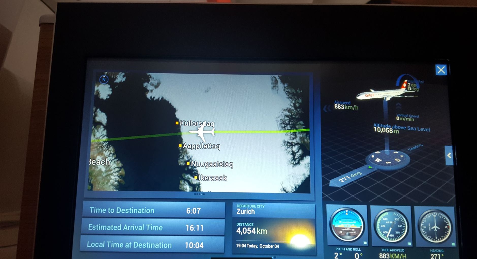

Na dann will ich es mal versuchen einige Impressionen zum Flug LX38 Swiss von Zürich nach San Francisco zu geben.
Alles fing damit an, dass ich zu Hause meine Bordkarte weder für den Flug von Berlin nach Zürich, noch für den Weiterflug ausdrucken konnte. Ich hatte ein komisches Gefühl und dachte an einen Brief, den ich eine Woche vor Abflug aus der Schweiz bekommen hatte. Eine Inkassofirma, im Auftrag eines amerikanischen Hospitals, wollte von mir 219.000 USD. Das war eine offene Rechnung im Zusammenhang meines 5 tägigen Krankenhausaufenthaltes in Fort Myers Florida im Jahr 2015 und dem Rücktransport mit einem Ambulanz Learjet 35 nach Berlin. Meine Reisekrankenversicherung (kündigte mir inzwischen) beauftragte einen amerikanischen Vertragspartner, die Rechnung von über 400.000USD auf ein normales Maß zu reduzieren. Sie zahlten ca. 53% der Summe. So kam es, dass das Krankenhaus eine Schweizer Inkassofirma beauftragte, den Rest von mir „zu erbitten „. (Ausgang noch offen)
Am Flughafen in Berlin Tegel erhielt ich meine Bordkarten. Was ich nicht gesehen hatte, auf der Bordkarte nach San Francisco waren SSSS aufgedruckt. (ihr könnt mal googeln unter „SSSS Ticket“)

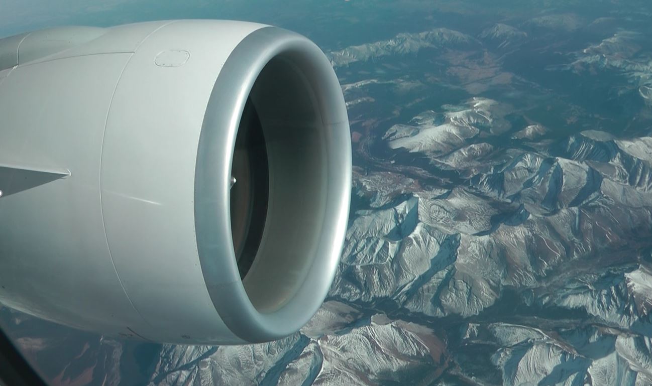

Die SSSS erklärten mich zu einer verdächtigen Person und diese erhalten eine Sonderkontrolle von sich und ihrem Handgepäck. So waren wir die Letzten, die in die B777 eingestiegen waren. Die Plätze 8A und 8C waren super, die Beinfreiheit war optimal. Das Liegen war problemlos möglich, anders als beim A380 von Miami nach Frankfurt. Ein super Service rundete den 10.30 Stunden Flug ab. Im Steigflug waren 79DB und im Reiseflug 75DB zu hören.

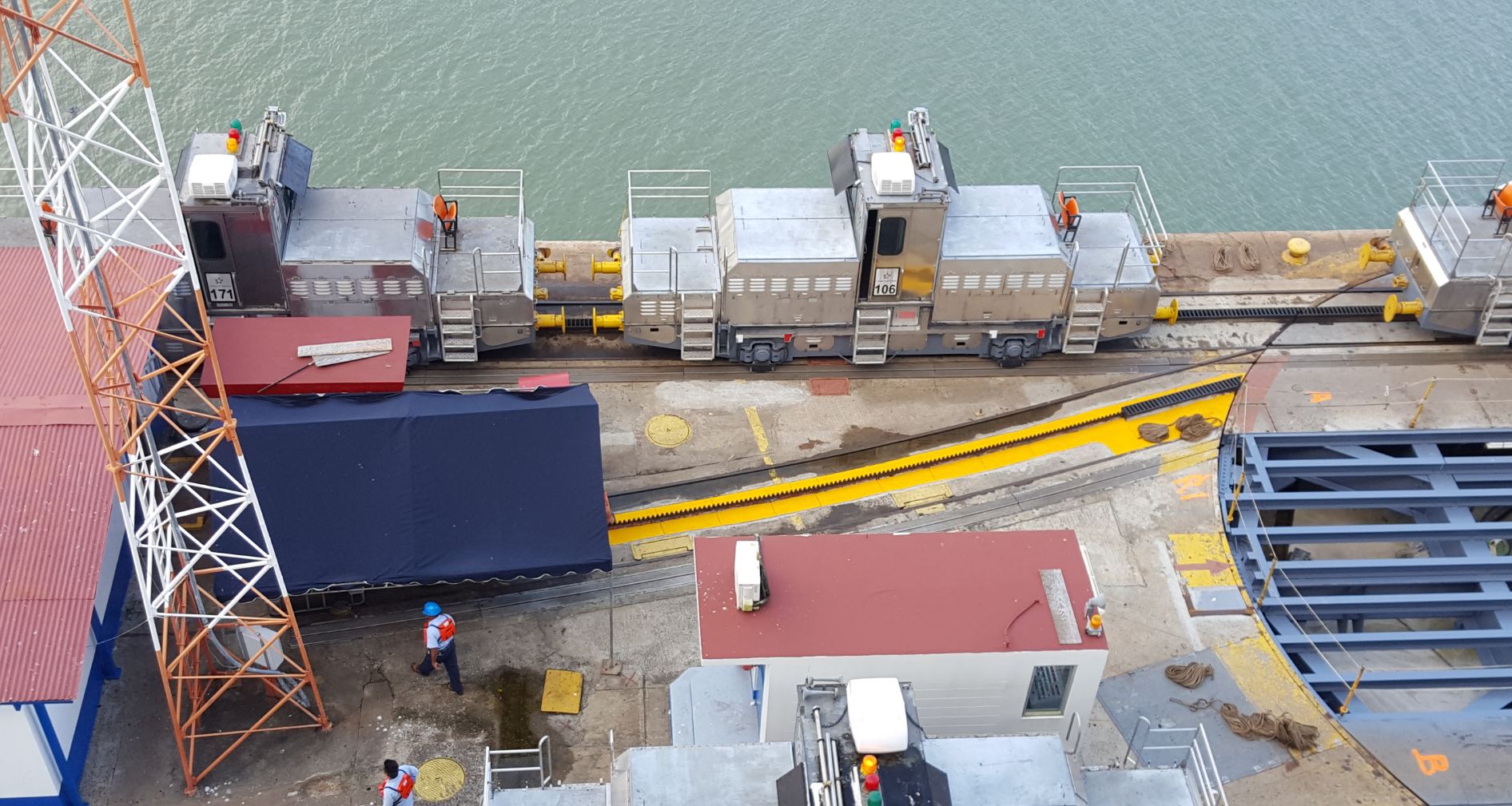

Die Einreise in San Francisco war ohne Probleme und am nächsten Tag ging es auf eine Kreuzfahrt über Mexico, Costa Rica, Panamakanal, Kolumbien nach Miami. Der Hafen war mindestens 2 Stunden gesperrt, da die US AIR Force ein Air Display mit 5 Maschinen durchführte. Sie zeigten einiges, was in Deutschland definitiv verboten ist. (Filmaufnahmen und Fotos existieren auch)

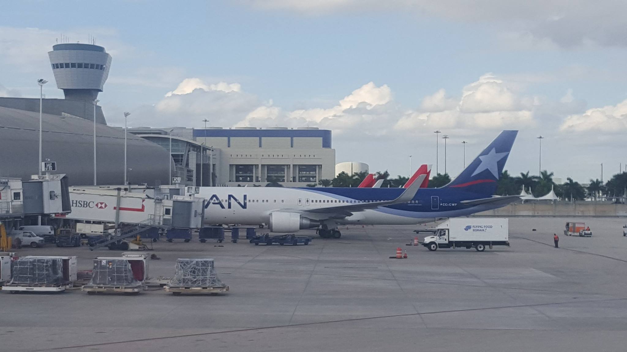

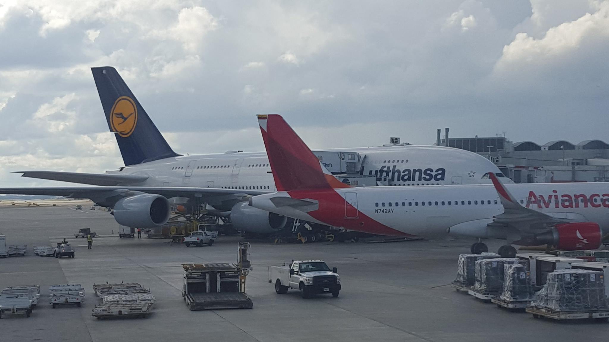

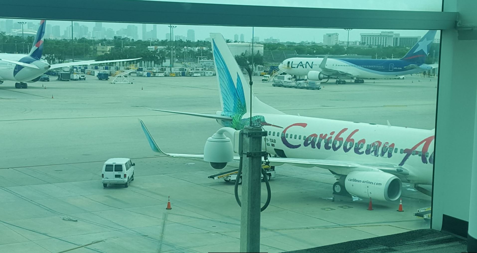

Von Miami ging es dann mit dem A380 nach Frankfurt. Rolling 60DB, Take off 73DB und Reiseflug 73DB. Die neuen Sitze, speziell am Fenster waren eng und für die Füße kein Platz nebeneinander beim Liegen.
