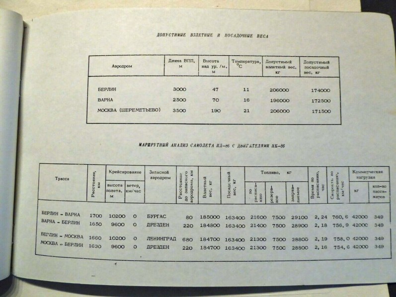

Hab hier was gefunden, fall schon bekannt Beitrag löschen. Dazu passen auch diese beiden Links:
https://audiovis.nac.gov.pl/obraz/15485 ... de1fc5af4/
http://www.samolotypolskie.pl/samoloty/ ... szyn-Il-86 (mittleres Bild in der Galerie)
https://aviaforum.ams3.cdn.digitaloceanspaces.com/data/attachment-files/2021/08/1628354_e75f6f0b542bbeee6362f914c6a2ea3f.jpg
https://aviaforum.ams3.cdn.digitaloceanspaces.com/data/attachment-files/2021/08/1628356_3f3bfc48280f2e6c4d82555238c5b071.jpg
Also mit 349 Passagieren nach Warna oder Moskau .... kann man ja drei Tu-134 Flüge pro Tag einsparen :-)

Diese Erhebung "IF / -86" kommt ja wie vom Zauber-Peter und scheint der Titelfrage von Henning Recht zu geben.
- Läßt sich dieser Analyseauftrag zeitlich irgendwie einordnen?
Re: IL-86 für die DDR?
Verfasst: Fr 20. Aug 2021, 23:18
von historienquax
1988, im Falle des Dokumentes.

EA-Henning hat geschrieben:Anfang der 1980er Jahre wurde die IL-86 Vertretern der Interflug vorgestellt. Es gab auch mal irgendwo die Aussage der Interflug, das man nicht vorhabe, die IL-86 einzuflotten, da das gebotene Einsatzprofil nicht zur Interflug passe.
Da gibt es auch die gegenteilige Aussage dazu, nämlich das die Interflug sich für die Il-86 interessierte um Entlastung auf der Route Berlin-Moskau zu bekommen (die Grafik zeigt das ja auch sehr deutlich).
LOT wollte die Il-86 nicht auf dieser Route einsetzen da dort zu wenig Bedarf war, stattdessen auf Langstrecke nach Amerika. LOT löste das dann mit der B767.
Es stellt sich auch so dar das die Produktion der Il-86 für den Eigenbedarf benötigt wurde und das man damals ungern in das sozialistische Lager liefern wollte.
