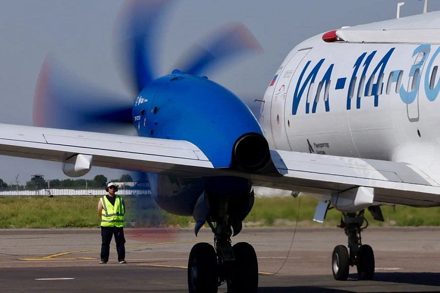

Nun geht es für die Il-114-300 mit den TV7-117ST-01-Triebwerken nach Buchara / Usbekistan, um Flugtests bei hohen Temperaturen durchzuführen.
Einem Ort, an dem das Klima technische Fehler nicht verzeiht", wie Rostec sagte.
Q.: фото пресс-службы ОАК
Es sind mehr als 30 Flüge geplant, "das Hauptziel ist es, zu bestätigen, daß unter extrem hohen Temperaturen alle Flugzeugsysteme normal funktionieren", sagte die staatliche Gesellschaft.
Die UAC erinnert daran, dass die TV7-117ST-01-Flugzeugtriebwerke (von UEC-Klimov hergestellt), bereits im Temperaturbereich von -60 bis +60 Grad zertifiziert wurden.
