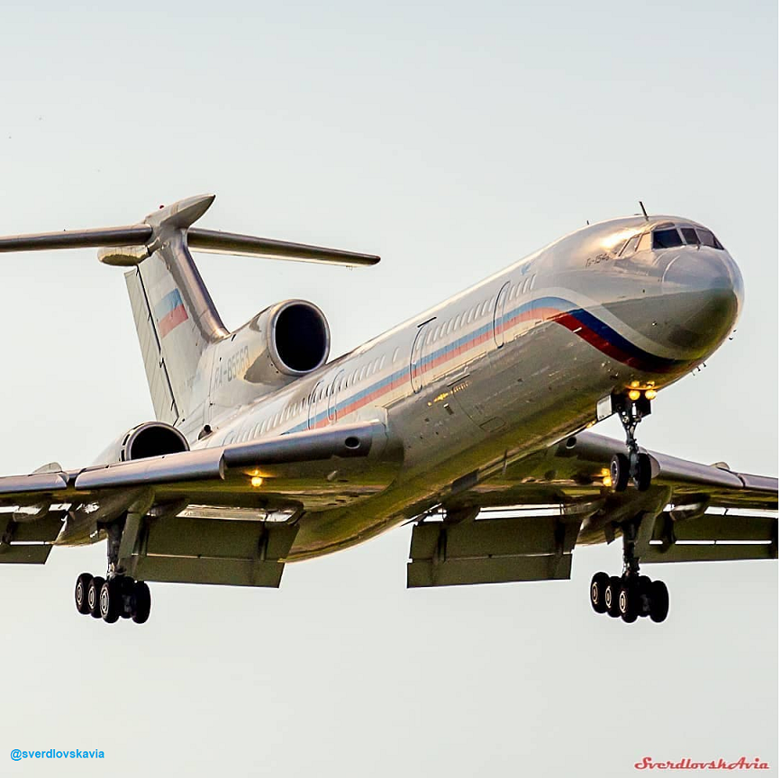

E-Spez hat geschrieben:Bei der 154M wurde durch Betätigung der Landeklappen gleichzeitig Stabi und Vorflügel mitgesteuert,je nach Stellung der Landeklappen.
Eine eindrucksvolle Aufnahme zum Thema, die verdeutlicht, daß eine Fehlfunktion sich vermutlich katastrophal auswirken muß
Swerdlowskavia.pngQ.: https://l.facebook.com/l.php?u=https%3A ... __=-UK-R&c vom 02. Nov. ´21
Reposted im Aviation Portal Z25T https://www.facebook.com/z25t.official/?__cft__
Das ist aber eine B-2,keine M >finger<
NK-8 Triebwerke,die Vorflügel haben unterbrechungen .

Ungelesener Beitragvon EA-Henning » So 9. Jan 2022, 17:09
Stimmt: RA-85563 Tupolew TU-154B2.
Diese Maschine hat es ja vor einiger Zeit zur zweifelhaften Berühmtheit gebracht

E-Spez hat geschrieben:Das ist aber eine B-2,keine M
Deswegen Forum - man lernt schlicht nicht aus ...
