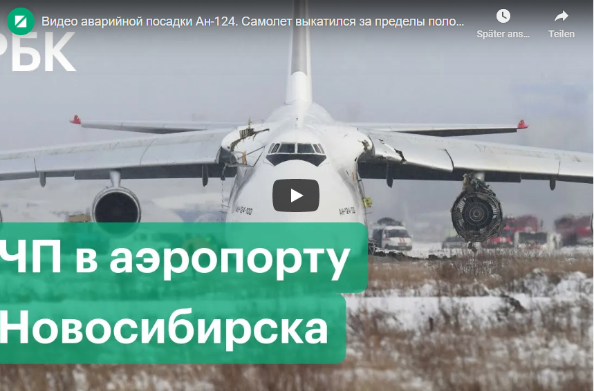

Am heutigen 13.11.2020 kam es auf dem Flughafen Novisibirsk-Tolmaschero zu einem Zwischenfall. Bei der AN-124-100 der Volga-Dnepr-Airlines mit dem Kennzeichen RA-82042 fiel beim Abheben ein Triebwerk aus. Die Besatzung flog in geringer Flughöhe eine Kurve, um zum Flughafen zurückzukehren. Nach dem Aufsetzen kam die Maschine von der Rwy ab und das Bugfahrwerk kollabiert. Augenzeugen sagten aus, daß zwei Triebwerke links beim Start starken Rauch Abgaben. Trümmerteile haben auch den Rumpf durchschlagen. Wenn man sich die Flügelwurzel anschaut, sieht man starke Beschädigungen. Das Flugzeug hatte nach Meldungen aus dem Netz bereits vor einigen Tagen beim Startlauf in München Probleme. Beim Triebwerkstest auf der Rwy, das ist eine Eigenheit der AN-124 und vorgeschrieben, funktionierte bei einem der Triebwerke die Schubumkehrvorrichtung (Reverse) nicht. Ob das im Zusammenhang mit dem heutigen Unfall ist, kann daraus allerdings nicht abgeleitet werden.

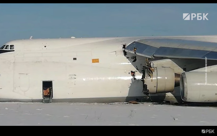

Die Teile des Fans haben nicht nur das Triebwerk zerlegt, sondern sind auch in den Rumpf eingeschlagen und auf der anderen Seite wieder ausgetreten. Dieses sehr beängstigende Szenario heißt uncontained engine failure und ist bei den großen Triebwerken offenbar doch nicht beherrschbar.
Ein Mitglied der Besatzung hat berichtet, daß alle(!) elektrischen Bordsysteme ausgefallen wären. Anzeigeinstrumente, Funkgeräte, Bordsprechanlage, Bremsen und Schubumkehr hätten nicht funktioniert. Deshalb hätten sie ohne Landefreigabe landen müssen und deshalb sei es auch zum Überrollen der Landebahn gekommen.
Wie man auf einem Video sieht, ist das Bugfahrwerk erst beim Verlassen der Bahn im weichen Untergrund gebrochen.
Letzteres finde ich schade. Einerseits weil ich sowjetischen (russischen) Fahrwerken sehr viel zutraue und andererseits weil ein (ansonsten) unbeschädigtes Flugzeug nach diesem Ereignis sehr viel Interesse in der Fachwelt erregt hätte.

Nun, sie hatte wohl um die 400 Tonnen Gewicht. Daß da ein Fahrwerk zerstört wird, ist meines Erachtens normal.

Ob das Flugzeug wirklich wieder fliegt? Mir sieht das nach Strukturschäden aus.

Berechtigte Frage, zumal vor Ort, dazu kommt (und wird noch mehr) Winter in Tolmaschewo,..EA-Henning hat geschrieben:Ob das Flugzeug wirklich wieder fliegt? Mir sieht das nach Strukturschäden aus.
TW-Wechsel wäre das eine, zerschossene Kabelbäume neben den möglichen Strukturschäden, bei aller Impro-Kunst der Russen - die Frage bleibt.
Aber auch der Gedanke, was wäre, wenn der Fan sich woanders zerlegt hätte ...
Glück im Unglück

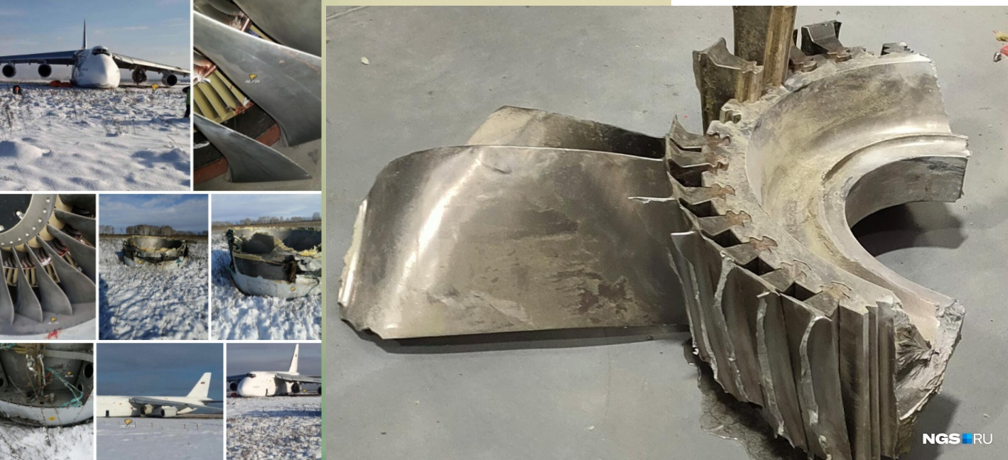

Fragmente, Umkreis etwa 5 Km der Bahn die Fan-Verkleidung, das rechte Teil durchschlug das Dach einer Lagerhalle, es kam niemand zu Schaden
edit aus https://ngs.ru/text/incidents/2020/11/1 ... 1605249900
- Sicher wertvoll für die Untersuchung, ob das schon Rückschlüsse zuläßt?
(In dem Zusammenhang fällt mir der A-380 Grönland ein vor 3 Jahren http://avherald.com/h?article=4af15205&opt=0 in
viewtopic.php?f=148&t=2394&hilit=A+380nTW+Verlust+Gr%C3%B6nland&start=50 diskutiert,
- das war ein ganz anderes Schadbild ... . Dort flog der Fan axial weg und wir bemerkten ""... nicht auszudenken, wenn der sich radial demontiert hätte"
- genau das ist ja oben passiert ... )
