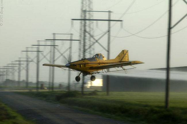

Ich habe seit Kurzem Kontakt zu einem ehemaligem Agrarflieger aus den Niederlanden. Laut seiner Aussage sei es dort völlig normal, dass beim Arbeitseinsatz ständig unter den Leitungen geflogen wird. ( somit ein Ausschlusskriterium für die Anschaffung der M18, wegen dem zu hohem Heck) In den vereinigten Staaten scheint es auch Gang und Gebe zu sein darunter zu fliegen, wie zahlreiche Bilder beweisen.

Yes, flying underneath the wires was legal and very common! Some days I would be doing more than 100 passes below the wires!
There was some interest in the Netherlands, but the tail was too high. The beast could not fly underneath the powerwires. Same problem with the fieldmaster!
Ich habe glaub ich nicht gesagt, dass es mit tieferem Leitwerk gefahrlos ist. Es ging viel mehr darum, dass die M18 wegen des, im Vergleich zu anderen Typen, hohen Seitenleitwerkes weniger geeignet ist, um unter Hochspannungsleitungen hindurch zu fliegen.

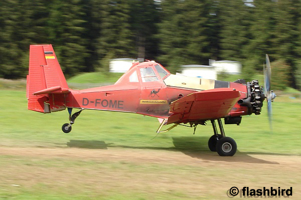

Hier mal ein Vergleich:

Ungelesener Beitragvon Kilo Mike Sierra » Mo 16. Nov 2009, 09:26
Das Leitwerk der M18 überragt die Kabine und den Propellerkreis nur geringfügig. Das gleiche sehe ich bei dem anderen Flugzeug. Ich sehe da keinen signifikanten Unterschied im Gefahrenpotential. Deshalb verstehe ich nicht, warum die M18 als nicht geeignet angesehen wurde.
Ron schreibt, das Unterfliegen der Leitungen war legal. Sind die Vorschriften seitdem verschärft wurden?
Ich glaube, wenn Masten im Spiel sind, kann man ein Feld sowieso nicht ordentlich befliegen. Man kann zwar zwischen den Masten unter der Freileitung hindurchfliegen. Von den Masten selbst muß man sich jedoch fernhalten, d.h. man kann nicht einfach tollkühn auf sie zufliegen und dann im letzten Moment einen rasanten Schlenker um sie herum machen.
