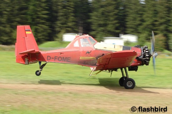

Ich habe glaub ich nicht gesagt, dass es mit tieferem Leitwerk gefahrlos ist. Es ging viel mehr darum, dass die M18 wegen des, im Vergleich zu anderen Typen, hohen Seitenleitwerkes weniger geeignet ist, um unter Hochspannungsleitungen hindurch zu fliegen.
Hier mal ein Vergleich:
Yes, flying underneath the wires was legal and very common! Some days I would be doing more than 100 passes below the wires!
There was some interest in the Netherlands, but the tail was too high. The beast could not fly underneath the powerwires. Same problem with the fieldmaster!
Re: Agrarflug unter Hochspannungsleitungen
Das Leitwerk der M18 überragt die Kabine und den Propellerkreis nur geringfügig. Das gleiche sehe ich bei dem anderen Flugzeug. Ich sehe da keinen signifikanten Unterschied im Gefahrenpotential. Deshalb verstehe ich nicht, warum die M18 als nicht geeignet angesehen wurde.
Ron schreibt, das Unterfliegen der Leitungen war legal. Sind die Vorschriften seitdem verschärft wurden?
