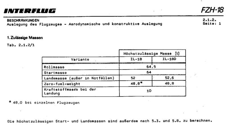

Ungelesener Beitragvon EA-Henning » Sa 16. Jan 2010, 09:56
Tatsächlich unterschied man technisch-operativ nur 2 Varianten der IL-18 bei Interflug. Die IL-18 und die IL-18D. Das zeigt, das man die so genannte "Normalvariante" vereinheitlichte. Offensichtlich erhielten auch alle Flugzeuge das bessere Triebwerk AI-20M. Den das MTOW ist bei Normalvariante und IL-18D gleich! Somit hat man gegenüber der ursprünglichen IL-18w (und auch IL-18 a und B) eine vergrößerte Reichweite.
Ich habe mal zur Ilusstration einen Ausriss des FZB-18 beigefügt.
Ausschnitt aus dem FZH-18 der Interflug
Beiträge: 7390
x 1779
x 273

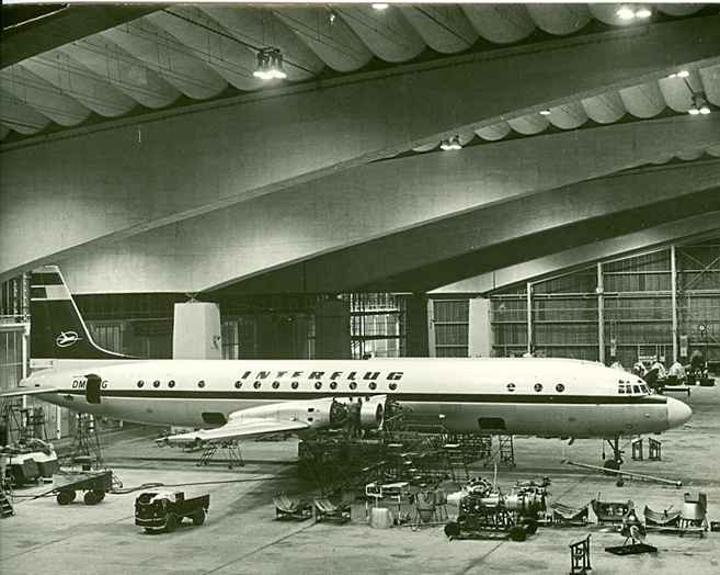

Re: Il-18 Varianten bei der INTERFLUG
Ungelesener Beitragvon Romeo Victor » Mo 26. Apr 2010, 20:22
hier mal die Tango Golf in der Werft
Ungelesener Beitragvon Flieger Bernd » Di 27. Apr 2010, 18:15
Romeo Victor hat geschrieben:hier mal die Tango Golf in der Werft
Sieht gut aus 8-)
Ungelesener Beitragvon EA-Henning » Di 27. Apr 2010, 20:27
Sieht gut aus 8-)
Im Gegensatz zu heute....
Ungelesener Beitragvon Flieger Bernd » Di 27. Apr 2010, 20:33
EDGE-Henning hat geschrieben: Im Gegensatz zu heute....
Ja, trotzdem - besser als Schrot
