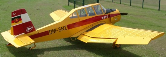

Im letzten Frühjahr wurde meine Z-37-2 Eigenkonstruktion im Maßstab 1:4 fertig. Ich hatte bewußt die Doppelsteuer-Schulungsvariante gewählt, weil diese auf unseren Modellflugplätzen bislang nicht anzutreffen war. Die Entwicklung dieses Modells war insgesamt ein Fünfjahresprojekt. Nach der Vermessung mehrerer Originale wurde zunächst ein 3-Seitenriss gezeichnet. Alle bis jetzt veröffentlichten Risse der "Cmelak" hatten leichte Unstimmigkeiten und so war ich auf der sicheren Seite.
Die Konstruktion ist am PC mit Corel-Draw entstanden. Alle Teile wurden nicht mehr mit der Laubsäge ausgesägt, sondern mit einen CNC_Fräse gefertigt. Auf diese Weise passen die Bauteile wie Legosteine zueinander.

Zum Treffen 2011 hatte ich leider keine flugfähige Z-37 in dieser Größe, ich war dort mit meiner L-60 „Brigadyr“ unterwegs. Die Modelle, die Du, Thomas gesehen hast, waren von mehreren Kollegen mit einigen sehr schönen „Cmelak“ Nachbauten. Meine Doppelsteuer-Z sah damals noch so aus (der Rohbau im Vordergrund).
