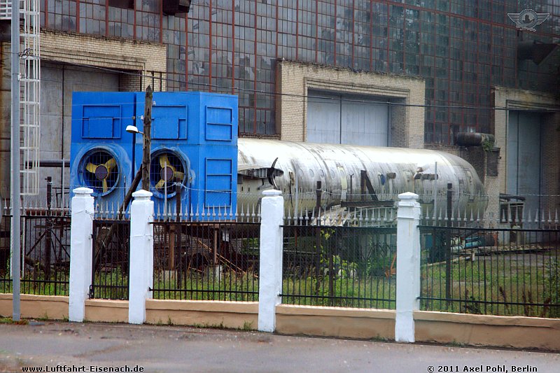

Das ist die zweite gebaute JAK-42, also der Prototyp Nr.2 mit der Werknummer 01002, der als Bruchzelle diente. Der Rumpf liegt an einem Gebäude des Institut ZAGI in Schukowski/Ramenskoje an der Tupolew-Strasse, Abzweig Gorki-Strasse.
