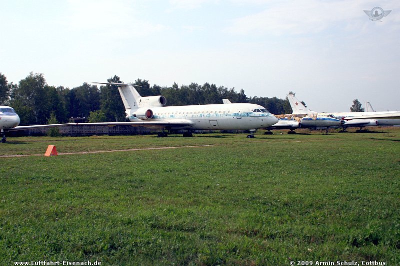

Der vierte Prototyp mit der Werknummer 427401004 und dem Kennzeichen CCCP-42302 flog auch ausschliesslich als Erprobungsflugzeug.
Heute ist es ein Exponat im Museum der Luftstreitkräfte Monino.
