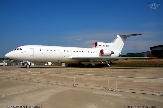

Ungelesener Beitragvon EA-Henning » Di 5. Mär 2013, 21:54
Diese JAK-42D wurde 2011 auf der MAKS zum Kauf angeboten. Sie ist als Salonmaschine/VIP-Flugzeug eingerichtet.

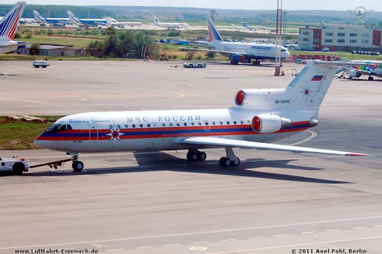

Ungelesener Beitragvon EA-Henning » Di 5. Mär 2013, 22:19
Das Central Air-Mobile Rescue Team des russischen Ministeriums für Katastrophenschutz betreibt 2 JAK-42D.
RA-42446 JAK-42D MIS-Rossii in Bytkowice
RA-42446 JAK-42D MIS-Rossii in Moskau Domodedowo.
