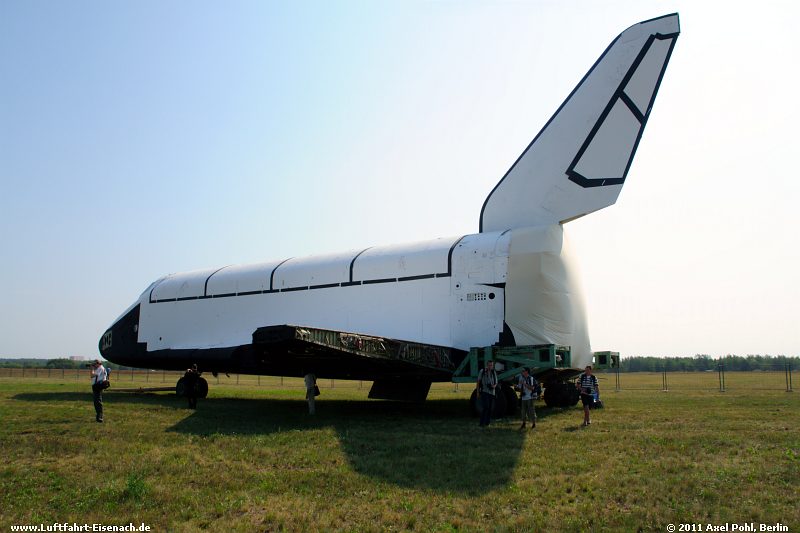

Erzeugnis 0.02 "BTS-002/OK-GLI" (2M)
Flugfähiger Prototyp für Atmosphärenflüge. 1984 fertiggestellt. Zusätzlich zu den 2 vorgesehenen Turbofantriebwerken Saturn AL-31/AL-31F der regulären Raumfähren sind 2 weitere Turbofantriebwerke diesen Typs installiert, womit dieser Prototyp wie ein normales Flugzeug fliegen kann und eigenstartfähig ist. 24 Flüge wurden mit diesem
Prototypen durchgeführt.
Erstflug: 10.11.1985, Flughöhe 1500 m, Höchstgeschwindigkeit: 480 km/h, Flugdauer 12 Minuten, Besatzung: Igor Wolk & Rimantas Stankjawitschjus.
Erste vollständig automatische Landung: 16.02.1987, Flughöhe 4000 m, Flugdauer 28 Minuten, Besatzung: Igor Wolk & Rimantas Stankjawitschjus.(10.Flug)
Letzter Flug: 15.04.1988 Flughöhe 4000 m, Flugdauer 19 Minuten, Besatzung: Igor Wolk & Rimantas Stankjawitschjus.(24.Flug)
Letzte Aktivität innerhalb des Projekts: 06.12.1990, Rollversuche zur Aufrechterhaltung der Flugbereitschaft.

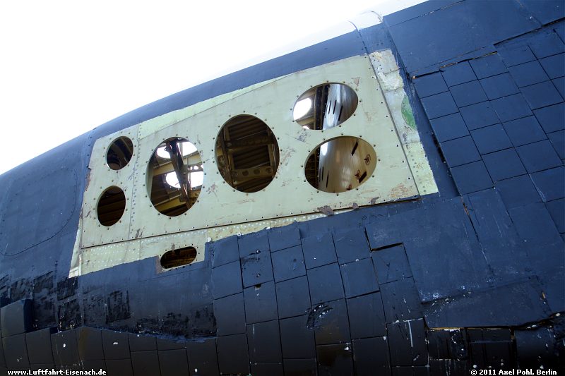

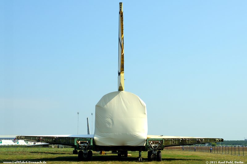

2.01
Zum Moskauer Aerosalon MAKS 2011 war die Raumfähre Erzeugnis 2.01 "Baikal" (11F35 K3) zu sehen.
Der Benutzer DDA war vor Ort und konnte ein paar Fotos schiessen.
Ein paar Detailsfotos:
