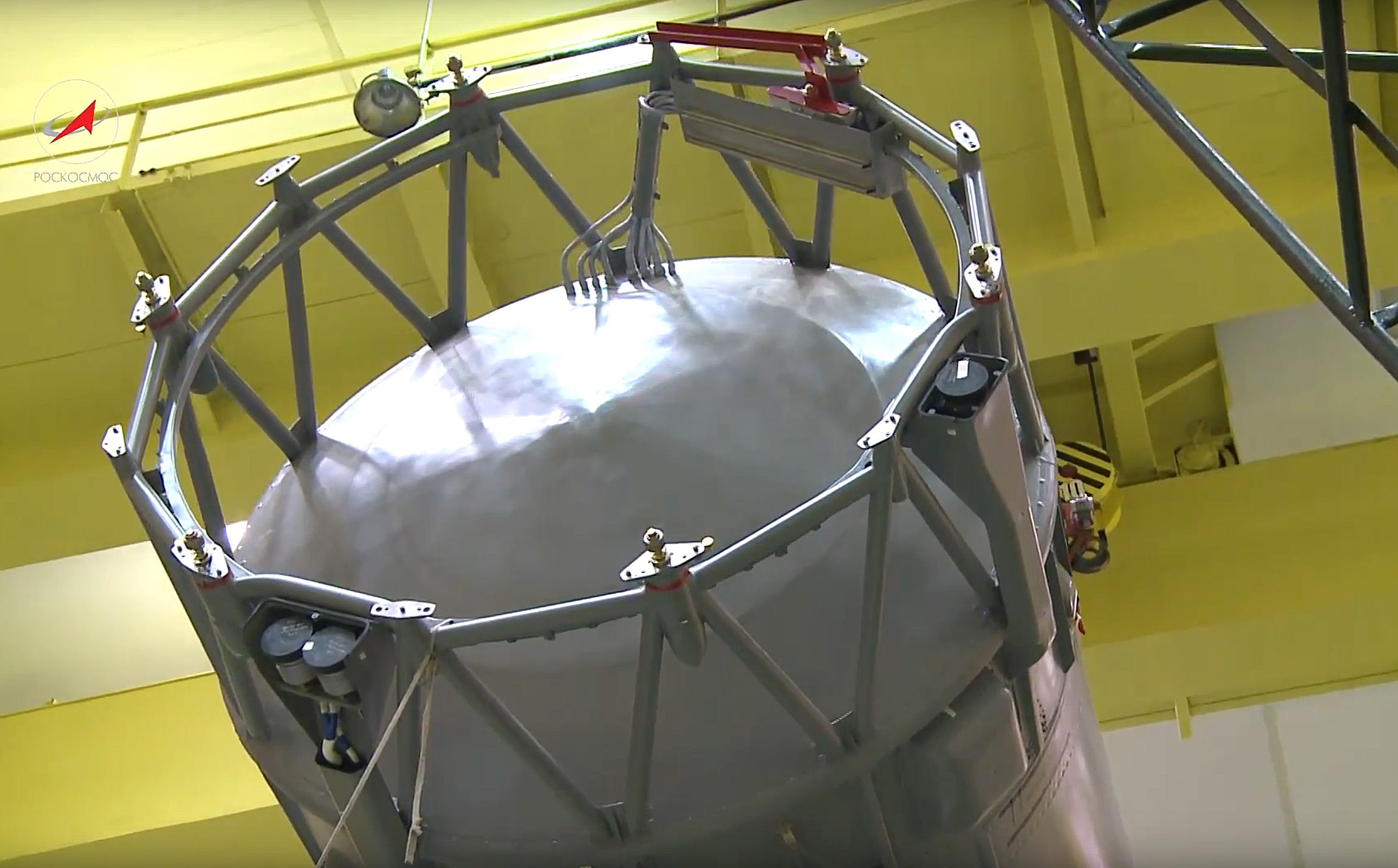

Für die Techniker unter uns noch ein interessantes Detail zum Bild "Trägermontage":
In dem Montagevideo von der MS-02 gab es endlich auch mal einen "Nahblick" auf die Gitterstruktur des TrägerAdapters ( https://www.youtube.com/watch?v=GbHdf24TJPc )
Da die 3. Stufe ja bereits 2 Sekunden vor Brennschluss von Block A - also vor der Stufentrennung zündet, können die Abgase durch das Gitter entweichen.
Nach der Abtrennung des Gitterrohradapters wird Block A durch den Triebwerksschub von Block I (3. Stufe) weg gezogen, um eine sichere Stufentrennung zu gewährleisten - die sogen."heiße Stufentrennung"
Damit der Tank die kurzzeitige hohe Druck- und Temperaturbelastung übersteht, ist er mit einer Titanabdeckung versehen:
Hier:
Dieser Gitterrohradapter muss freilich auch das Gesamtgewicht des betankten Block I, der Oberstufe und des Raumschiffs nebst Beschleunigung in allen Vektorebenen und der Vibrationen beim Start tragen.
Die GesamtLast liegt dabei auf nur 12 kleinen Auflagen (!) >>> 6 Schrauben HALTEN ALLES ergänzt mit 6 Passstiften!: Schraube auf dem Sprengbolzen Paßstiftauflage
Das ist (für mich) technologisch sehr beeindruckend in "Koroljowscher" Manier gelöst

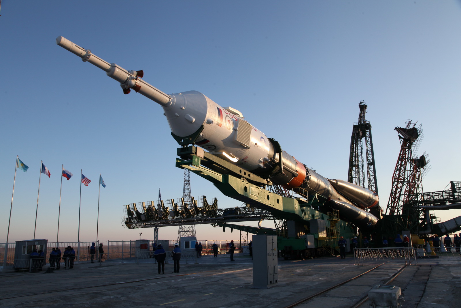

Gestern am 14.11., (immer ) 3 Tage vor dem Start, erfolgte das RollOut,
um alle Protokollarbeiten abzuschließen:
- 07:00 Uhr Ortszeit, noch dunkel, Tore auf! dann 08:00 Uhr Sonnenaufgang am Gagarin-Pad
11:00 Uhr steht sie in der Tulpe und die Wartungsbühnen können hochgefahren werden
Quelle: http://www.roscosmos.ru/22905/
Im Video sieht das dann aus wie folgt: https://www.youtube.com/watch?v=TU1GOJFdUKM
Einmalig sind hier auch die Perspektiven aus dem Abgasschacht auf den Triebwerksblock
