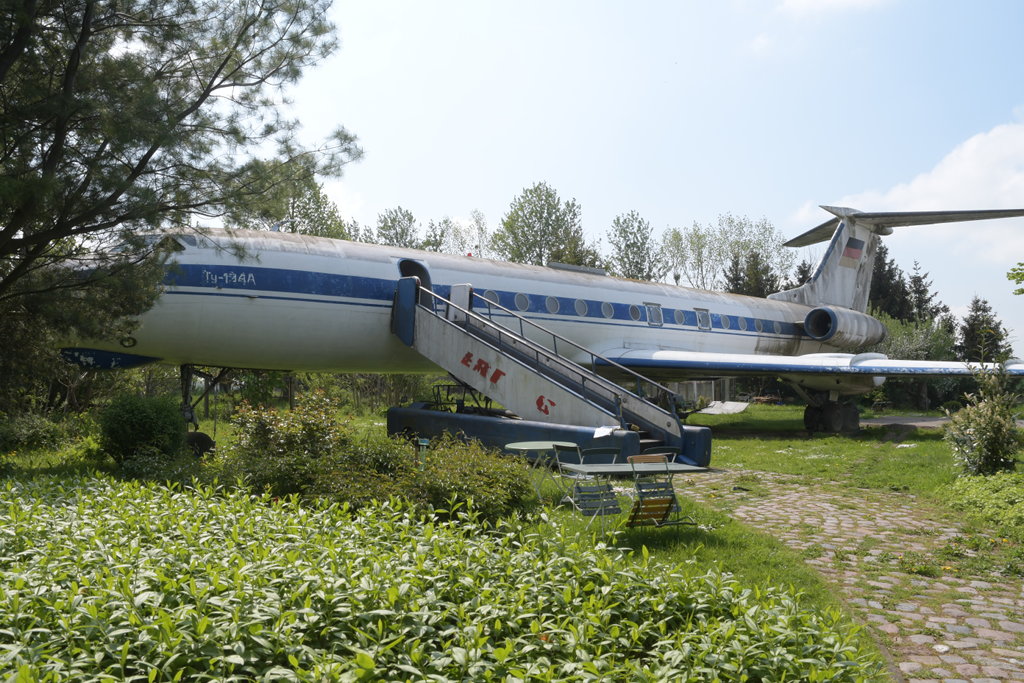

Hat ein wenig gedauert, aber versprochen ist selbstverständlich versprochen. Hier kommt nun mein Bericht vom Arbeitseinsatz in Grünz in der letzten Woche.
Der Mai ist gekommen, die Bäume haben das Ausschlagen schon hinter sich und rings um unser Objekt grünt und Blüht es:
Ziel dieses Einsatzes war es, die Maschine weitestgehend zur Demontage vorzubereiten. Eigentlich sollten die ersten Teile auch schon demontiert werden, allein, der avisierte Kran konnte nicht wie geplant anreisen und somit entfiel der geplante "letzte Schritt" . Nichts desto trotz waren wir relativ erfolgreich.

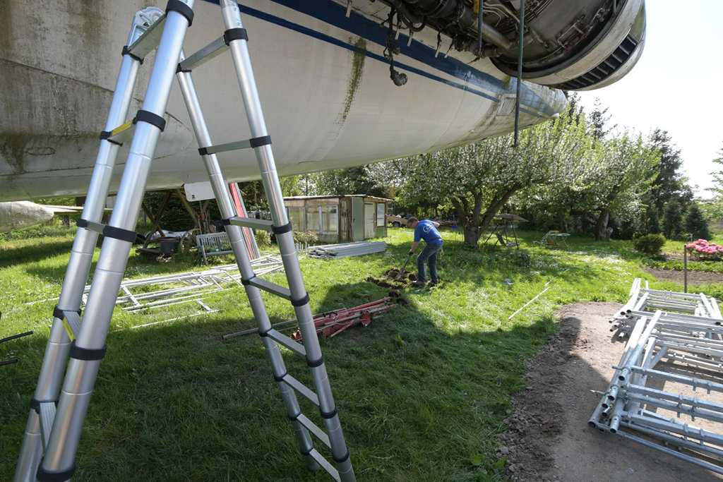

Zu Beginn der Arbeiten standen größere Transportaufgaben an, ein Gerüst und diverse Hebeböcke sind vor Ort vonnöten.
Also runter das Ganze vom Laster und die Teile unter der fachkundigen Leitung unseres Gerüstbaumeisters (der Vater eines Vereinsmitgliedes, der sich netterweise bereit erklärt hatte, uns zu helfen) rings um das Heck des Fliegers sortiert. Man möge sich erinnern, des T- Leitwerk ragt bis in ca neun Meter Höhe auf und zur Demontage sollten wir auch oben drauf stehen können.
Der Geüstbaumeister begann zu unserem Erstaunen mit Erdarbeiten, wir sahen schon den Haussegen mit unserem Gastgeber schief hängen, aber glücklicherweise mußten nur die Stützen auf eine möglichst ebene Fläche gestellt werden...

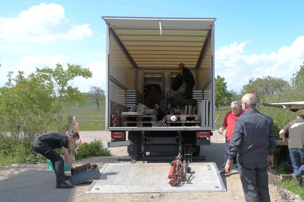

Während ein Teil der Mannschaft, so auch ich, sich auf einen zweiten Transport begab - es galt noch, zwei große Böcke, die die Ladefläche des Lasters fast allein füllten, aus dem Museum in Finow zu holen - machte sich der Rest der Truppe an den Aufbau. Bei unserer Rückkehr (Die Strecke Grünz-Finow sind nur ca 65 km) stand zu unserem Erstaunen der Großteil des Großraummikados schon aufgebaut in der Landschaft.
Angesichts der uns zur Verfügung stehenden hydrauslischen Heber haben wir uns entschlossen, zur Gewichtsreduktion die Triebwerke aus ihren Gondeln zu entfernen (sind immerhin fast 4 Tonnen). Dazu müssen natürlich alle Leitungen und Kabel getrennt werden auch ein Teil der Gondeln muß demontiert werden. Hierbei rächte sich ein wenig, daß das Maschinchen schon ein paar Jahre Ruhestand hinter sich hat und daher das stete Wasser Mittel und Wege inms Innere der Maschine fand. So kam es uns recht unerwartet wieder entgegen.

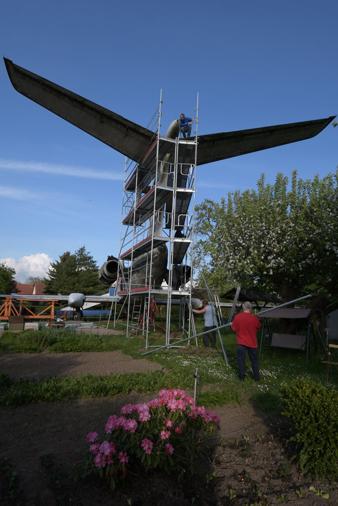

Das errichtete Gerüst erlaubte einen einfach großartigen Blick über die Tu und das Dorf dahinter
Unsere Hauptaufgabe bestand zunächst wieder einmal darin, hunderte von Spaltverkleidungen zu lösen, um an die dahinter verborgenen eigentlichen Befestingungsmuttern vorzudringen. Diese Schrauben waren, wie auch schon an der Tragfläche, eine sehr innige Verbindung mit ihrem Untergrund eingegangen, bei manchen halfen weder der Großeinsatz rostlösender Chemie, noch der Einsatz des Niethammers, noch der geeignet, mit Hebel versehene Schraubendreher. Letztlich konnte nur noch pure mechanische Gewalt und ein scharfer Bohrer das Problem an manchen Stellen lösen. Statt der erwarteten Bolzen zeigten sich nach der Entfernung der Bleche keineswegs die Befestigungen, sondern die im Laufe vieler Jahre angesammelten Reste der zwischenzeitlich eingezogenen gefiederten Bewohner. An manchen Stellen war die Kompostierung tatsächlich schon voll abgeschlossen und wir konnten händeweise Erde herausholen.
